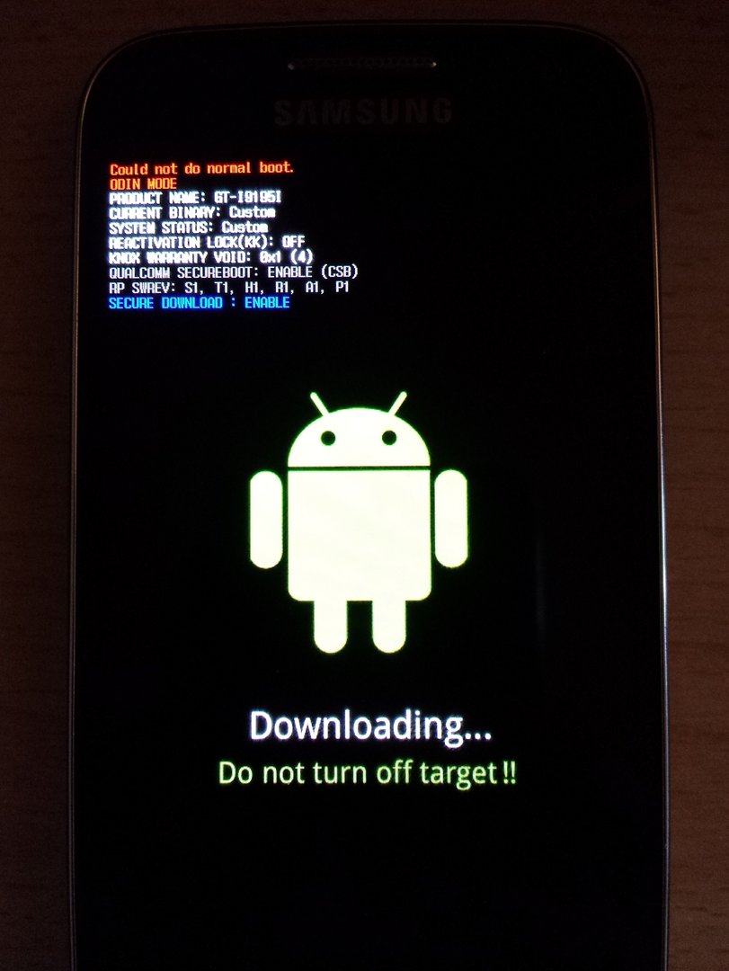

Hallo liebe Community !
Ich brauche ganz dringend mal eure Hilfe bei meinem S4 Mini 9195i.
Jedes mal wenn ich das Handy starte komme ich in den Downloadmodus und das Handy startet nicht mehr.
Auf dem Schirm siehts so aus:
20160404_193417-jpg.487149
Wie bekomme ich denn nun mein Handy wieder gestartet ?
Die Daten auf dem Handy sind egal, da es neu ist und ich nichts drauf habe dort.

Nachtrag:
Ich konnt nun mit Hilfe der Tastenkombi Volume runter+Power+Homebutton mein Hand in einen anderen Modus versetzen und über Odin die neueste Firmware über APB auswählen, welche ich zuvor bei SmartMobile runtergeladen hatte und dann das Handy neu herstellen.
Schön das es wieder geht,aber was für ein anderer Modus ? Man kommt nur in den Downloadmodus ;)
Das Problem bei den hier gemachten Fehlern -> die zum Bootloop <- führten liegt darin, dass ihr probiert habt eine Datei (Rom etc.) vom Ur-S4 mini (i9195) mit dem Namen "serranoltexx" zu flashen. Doch das neuere S4 mini (i9195i) mit dem Namen "serranoveltexx" unterscheidet sich zu sehr (4-Kern, 64-bit...) vom Ur-S4 mini - deswegen steht es auch in den Sternen ob jemals ein Custom-Rom dafür entwickelt werden würde - wahrscheinlich zu wenig Interessenten für CM und Co. - aber sage niemals nie heißt hier die Devise - was bis jetzt geht und gibt ist - Root -> einfachste Variante über KingRoot -> ein custom recovery z.B. TWRP 3.0 -> Download TWRP for serranoveltexx und ne aktuellere Software (Original) ohne Stagefright-Leck -> Download firmware: I9195IXXU1APA1_I9195IYPD1APA1_TPD
