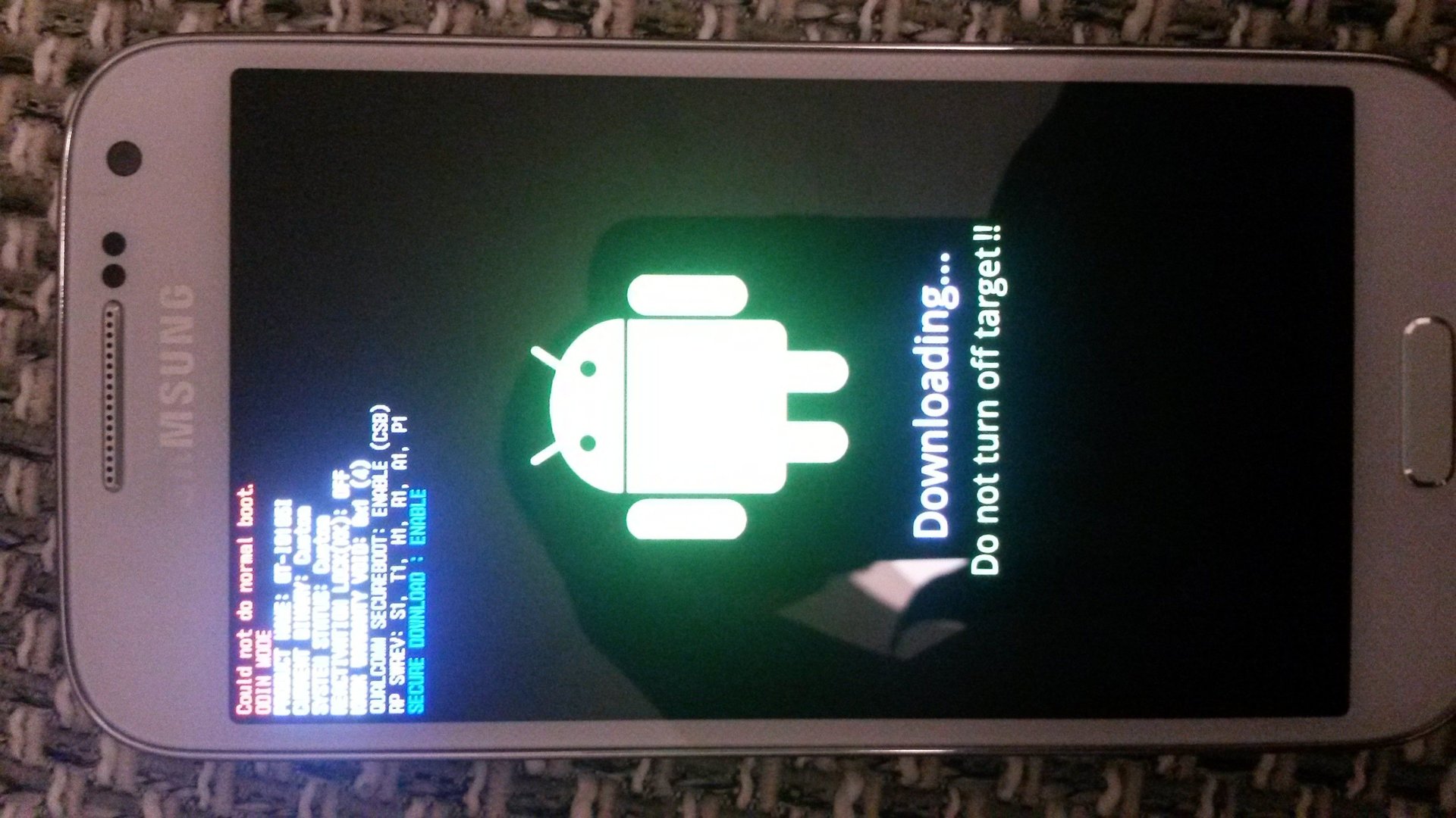

wie kann ich hier ein bild senden ?
das Bild kannst du über erweitert und die Büroklammer senden, das wäre sehr hilfreich

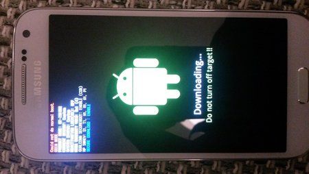

dieses bild kommt bei vol up und springt automatisch dahin bei vol. down , egal wo ich hin will , endet immer dort oder beim normalstart
Ok ich bin mir zu 80% sicher, dass du die falsche Rootdatei geflasht hast, bitte poste welche du genommen hast.
Edit:
und das ist der Downloadmode, da dein Recovery nicht mit dem System kompatibel ist.
