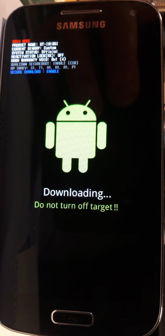

Hallo, habe mein Handy wohl geschrottet. Egal was ich mache es kommt nur noch der Downloadmodus. Vielleicht sollte ich ja was laden, aber ich weiß nicht was und wie. Konstruktive Hilfe wäre sehr erfreulich. Gruß Thekla

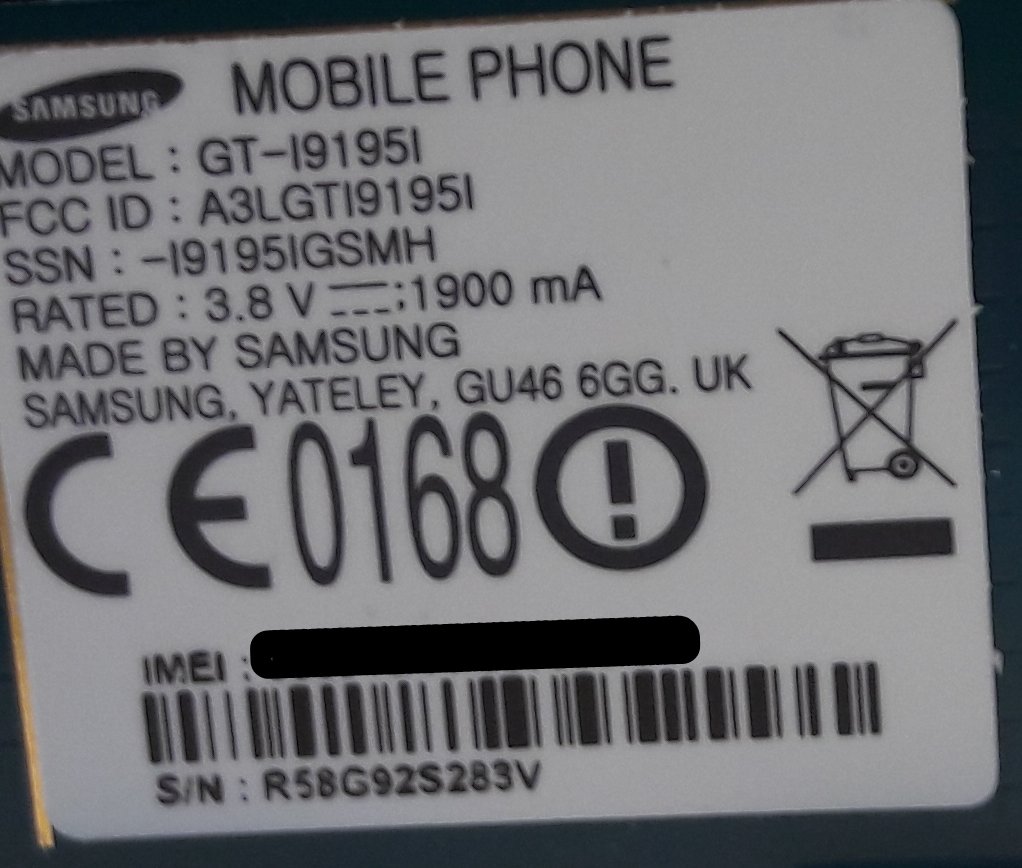

@Timmerneu
Bist Du sicher, dass du ein S4 hast?
In den Screenshots seh ich ein Mini?
Gruß von hagex
Edit:
Deine IMEI könnst auch schwärzen. :D-old
Hallo, lade dir mit Samfirm eine mehrteilige FW(dazu in Samfirm einen Haken bei binary nature setzen) und flashe diese mit Odin.

Sorry Du bist hier falsch, eventuell hast Du auch die falsche Firmware geflasht und deswegen geht es nicht mehr.
Flash mal die Download Samsung GALAXY S4 mini GT-I9195I DBT Germany I9195IXXU1AOE1 firmware oder vielleicht besser die deutlich neuere Version aus den Niederlanden Download Samsung GALAXY S4 mini GT-I9195I PHN Netherlands I9195IXXS1AQC2 firmware
Es ist recht wahrscheinlich das Du noch keinen endgültigen Schaden verursacht hast und es danach wieder geht. Übrigens ich verschiebe Dich auch mal an die richtige Stelle.

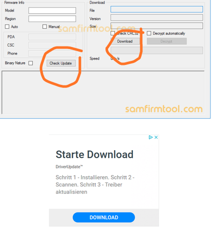

Wo wird der Download gestartet, doch nicht etwa da wo DriverUpdate steht. Gruß Thekla
@Timmerneu
Wo liest Du Driverupdate?
Check Update, dann auf Download klicken.
Hast Du Samfirm schin runtergeladen?
Bearbeitet von: hagex - Grund: Bild verkleinert. Gruß von hagex
Samfirm findet anscheinend das Gerät nicht. Gruß Thekla
@Timmerneu
2 Sachen, bei Modell muß
GT-I9195i rein,
Und die Microsoft C++ usw. mußt Du installieren.
