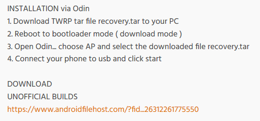

Das bräuchtest du zur Erstellung eines Nandroidbackups und zur CustomROM-Installation. Hier findest du eine Anleitung zur TWRP-Installation, Datei verwendest du die für dein Gerät aus meinem obigen Link.
Darin erstellst du dir ein Backup, welches du dir auf dem PC speicherst (Gerät im Recovery-Mode per USB verbinden, TWRP kann MTP).
Anschließend ROM installieren, auf die Samsungfirmware kommst du wenn alle Stränge reißen zurück nach dieser Anleitung (auch hier wieder die Dateien für dein Gerät verwenden)
Habe 2 tar Dateien, welche verwenden
