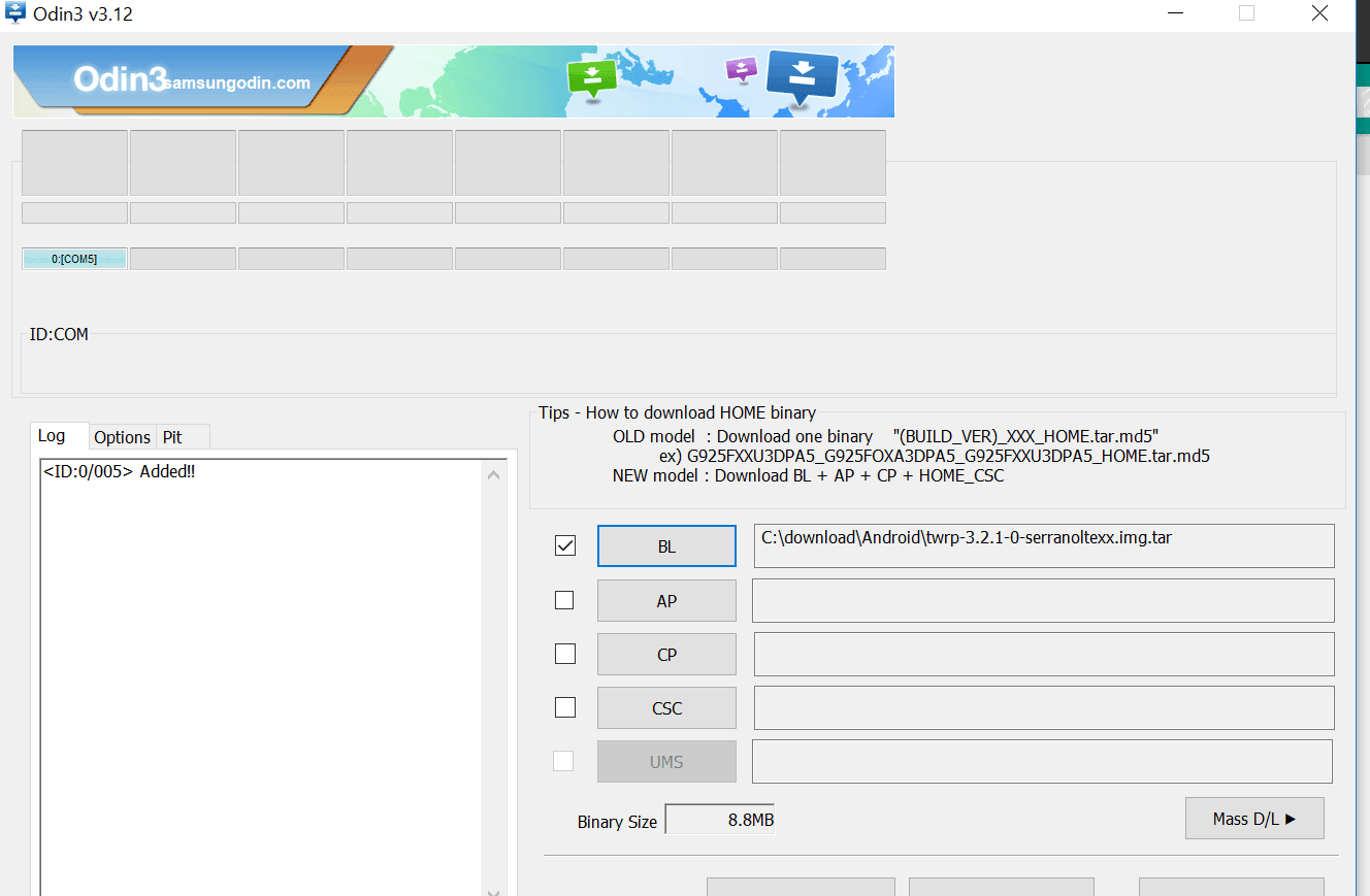

@Nufan , um nichts falsch zu machen frage ich lieber noch einmal nach.
Ich habe im Odin 3.12 keinen PDA Button zum Einfügen der twrp-3.2.1-0-serranoltexx.img.tar.
Ist BL der richtige Schritt?
PDA = AP

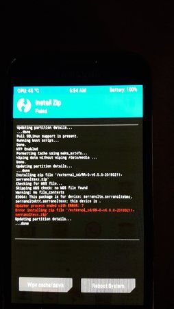

ich möchte mein S4mini (GT-I9195) einer neuen Verwendung zuführen, momentan ist 4.4.2 installiert, einige Apps die ich gerne benutzen würde brauchen aber 5.0 oder höher.
Also habe ich mich allen möglichen Foren durchgelesen, und hänge jetzt bei folgendem und brauche Rat:
Mit TWRP (3.0.3.0) wollte ich ein Custom ROM installieren (mache dies zum ersten Mal)
alles gewiped, vorher noch Factory Reset, aber jetzt hänge ich bei Error 7.
Habe auch Lineage 15.1 probiert, gleiches Bild.
Was kann ich noch machen ?
Danke für jede Hilfe
Hi,
Fehler 7 weißt meist auf eine nicht aktuelle Version von TWRP oder nicht zum Gerät passende ROM hin.
Versuch mal 3.2.3-0
@Wyzard
Lade diir die neuste TWRP Version für das S4mini herunter, so wie ich das aus dem Screenshot sehe stimmt die Gerätebezeichnung von der Rom und TWRP nicht zusammen.
Wie @Nufan bereits schrieb , ist das TWRP veraltet ( Error 7 beim installieren )
Danke für die schnelle Hilfe, hat alles funktioniert, neues TWRP runtergeladen und voila, alles prima. Großes DANKE :))
