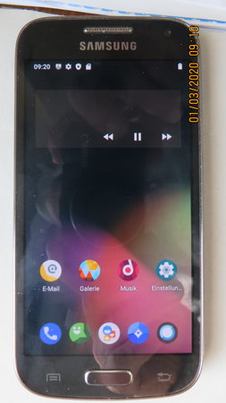

nachdem ich noch Probleme mit meiner 32GB Micro SD Karte hatte, "Kann Speicher nicht einhängen"(Mounten) u. sie durch eine Samsung 64GB Micro SD Karte ersetzt u. neu mit exFAT formatiert habe, funktionierte es dann eigentlich problemlos, nur das ich bei der Frage bei Installation "Mehr Zips hinzufügen" dummerweise 2x die Datei "Open_gapps-arm-10.0-pico-20200225.zip" angeklickt hatte, somit 3 Prozesse installiert wurden.
Installationsprozess dauerte etwa 17 Minuten, habe zwischendurch immer noch Fotos gemacht.
Werde wahrscheinlich nun meine eigene Anleitung schreiben u. wenn Bedarf besteht hier auch veröffentlichen. Dazu natürlich mit vielen Bildern den Vorgang dokumentieren.
Nochmals allen herzlichen Dank an alle Ratgeber für die Hilfe, ich hätte nie geglaubt, dass ich dies als Laie so hinbekomme.
Einen schönen Sonntag Ihr GT44

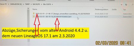

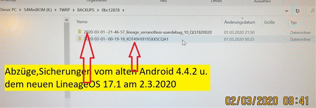

Aus Sicherheitsgründen habe ich nochmals in die Micro SD Karte reingeschaut, im Ordner TWRP sind die beiden
Backups zu finden.
Das alte Betriebssystem Android 4.4.2 hatte ich am 1.3.20 gesichert, das neue LineageOS 17.1 am 2.3.20.
Leider muss ich feststellen, dass das Datum der Erstellung für LineageOS 1.7 auf den 1.3.2020 hinweist.
Warum ist dies so? Hier dazu das Bild der 2 Backups
IMG_2977.JPGGruß GT44
@GT44
Hast du im TWRP die Zeitzone richtig eingestellt ?
Zwischen den beiden Sicherungen ist ca. 21h 25 min vergangen .
Reaktionen: GT44
Hallo bierma32,
Danke für den Hinweis.
Es war die Zeitzone USA noch eingestellt u. durch die Zeitverschiebung ist nun klar, dass heute mein Backup
laut USA Zeit noch am 1.3.2020 ausgeführt wurde.
