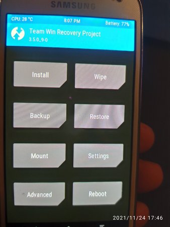

@plan215
Du hast also ein S4 mini mit 2 Sim Karten ?
Bist von Stock gekommen ?
Bis jetzt hast du nur das TWRP mit Odin geflasht oder auch bereits eine Rom.
Welche Rom hast installiert ?

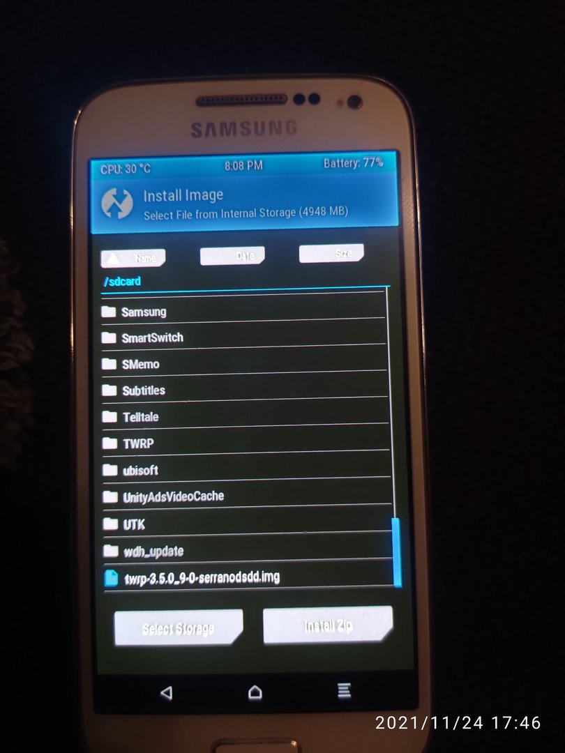

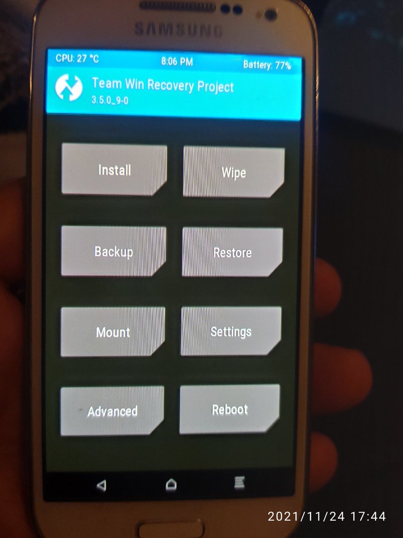

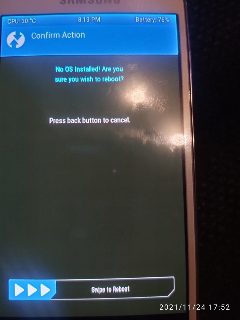

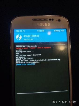

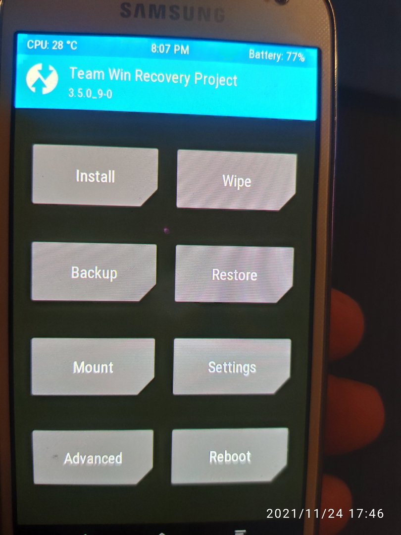

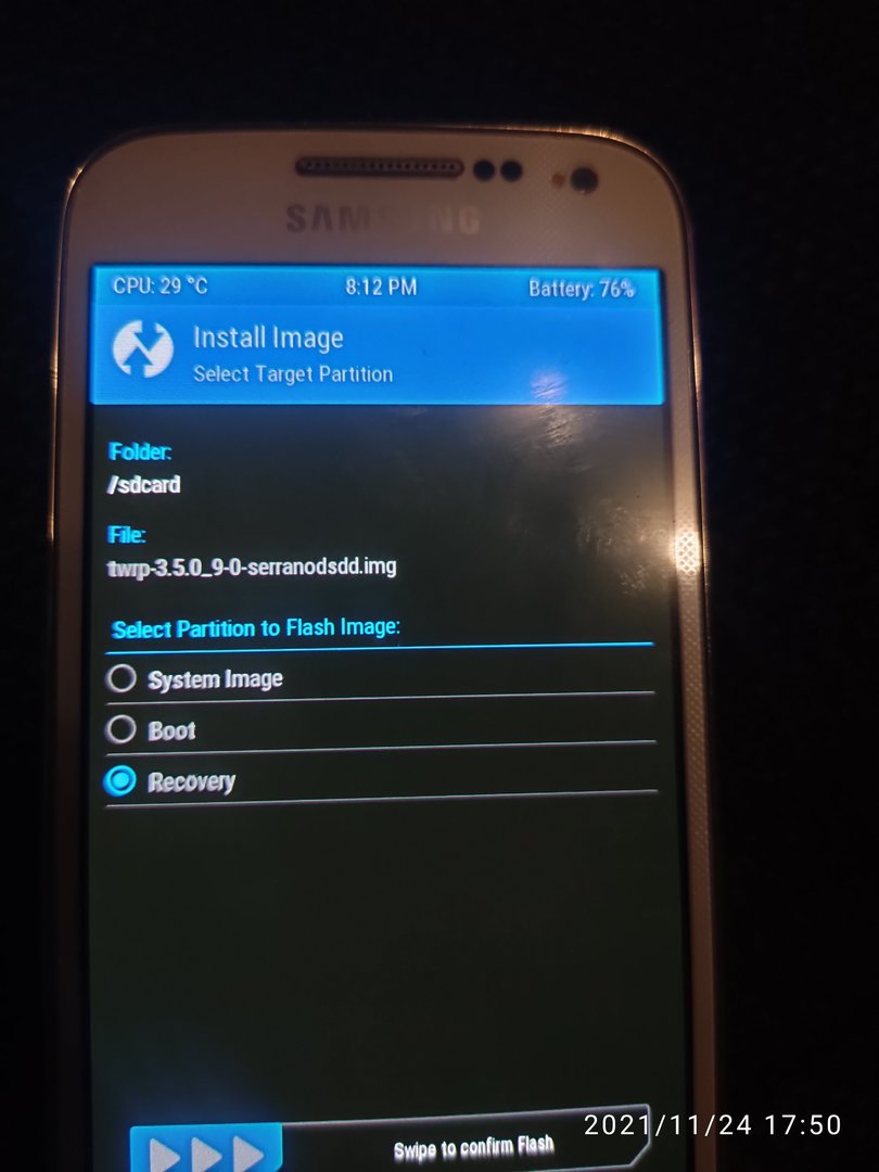

Das Problem ich Blick nicht mehr durch Handy Start nur noch in twrp Modus , ich hab die Möglichkeiten Bild 1, Bild 2 ein Image, Bild 3 alles ausgewählt und überall das Image installiert das war mein Fehler, sowie ich das verstehe Brauch ich ne system Installation, welch Datei , welches Format , geht dann nur von SD Karte , (komme ja nicht auf Handy von PC)
Kein os

@plan215
Du hattest bereits TWRP 3.5.0.9 installiert und willst dann die selbe Version fast das GT-I9192 installieren.
Hast du ein GT-I9195 LTE oder 9192 ( 2Sim Karten )
9192 2 sim karte
Externe Sdcard am PC bespielen und dann am Handy einstecken.
Beantwortet mir bitte folgende Fragen.
Welches Handy
Hast du vorher ein factory reset oder etwas gewiped ?
Was für ein Recovery war vorher installiert ?
s4 mini duos 9192 / Supersu hatte ich vorher drauf gemacht root Stock rom
ich denke ich brauch ein Rom ( ZIP ?) auf sd Karte , dann install ? aber wohin
Verstehe jetzt nicht wenn du bereits das richtige TWRP drauf hast es nochmal installierten willst.
Hast du eine externe Micro Sdcard zur Hand, darauf kopierst du die Rom die du flashen willst.
( kein Stock , nur LOS oder baugleiche. Empfehle dir LOS 18.1 dann hast du ein fast neues Handy auf aktuelleren SW Stand )
Ältere LOS Versionen werden nicht mehr weiter upgedatet.
Wenn du keine SDcard zur Hand hast must du zurück zu Stock SW laden ,TWRP installieren und LOS flashen.
