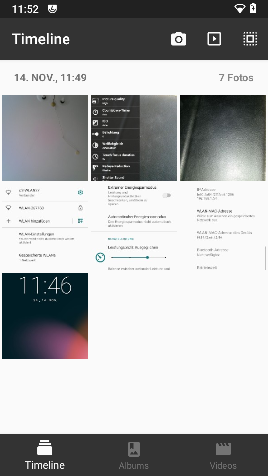

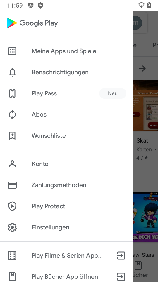

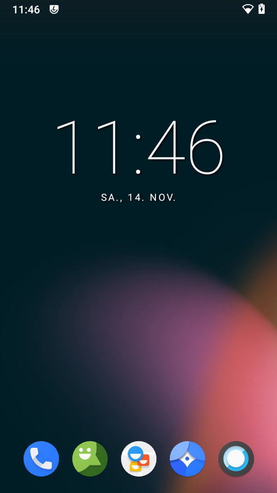

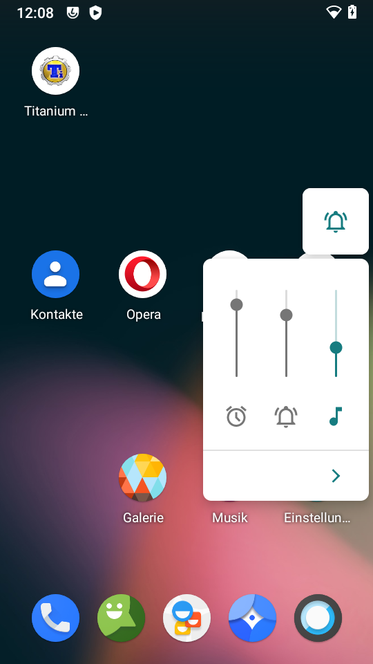

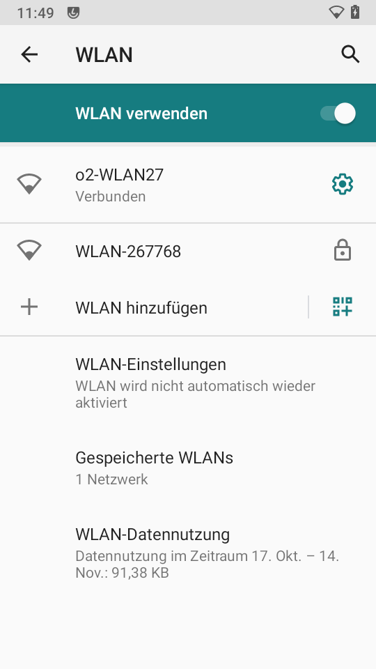

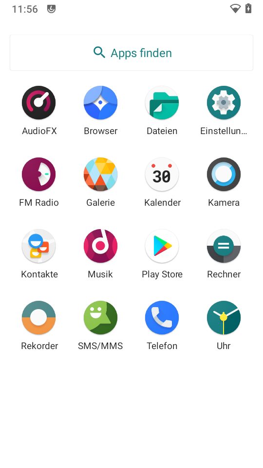

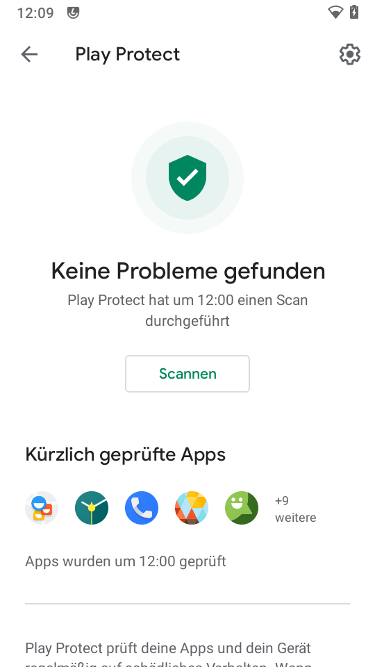

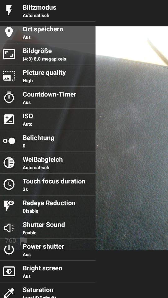

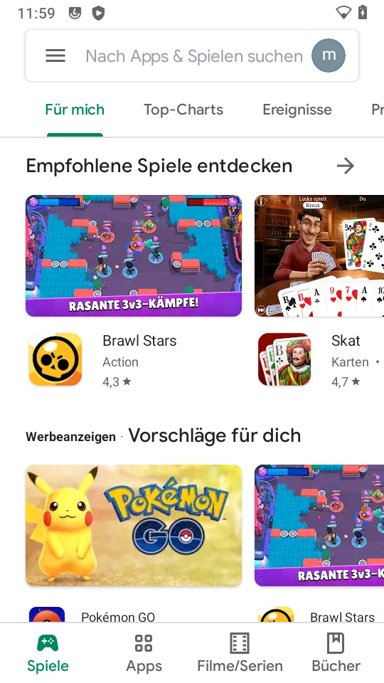

Was Funktioniert ?
Alle wesentlichen Funktionen die ich getestet habe funktionieren.
Mit den verlinkten Bitgapps lassen sich auch der Playstore installieren und Apps laden.
Kamera - beide.
Root mit Magisk 21 siehe Post#2
FM Radio
GPS
Entwicklermenü die erweiterte Startauswahl.
System/Gesten und Bewegungen / Ein-Aus Menü
TWRP Recovery neuster Version von arco68 wird dringend empfohlen, da diese das Restore Problem behebt.

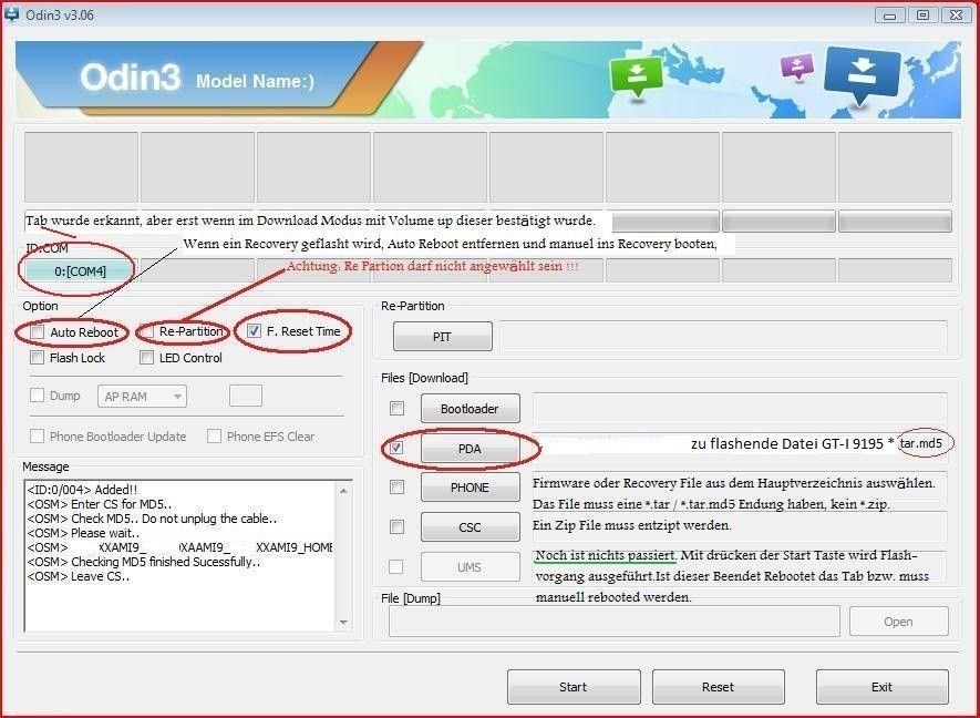

Wie installier ich ein Customrecovery ?
1. Odin 3.09 auf dem PC installieren
2. USB Treiber installiern
3. Download des Recoverys und einmal entpacken das es eine *.tar oder *.tar.md5 Endung hat.
4. Odin 3.09 starten
5. Tab in den Download Modus bringen und mit Volume Up bestätigen, und per USB mit dem PC verbinden.
Odin sollte jetzt das Tab erkennen, sichtbar an der COM Adresse oben links.
Wenn nicht sind die Treiber nicht installiert.
265890d1386510071t-guide-sm-t210-r-211-alles-ueber-roms-root-recovery-odin-04_odin-tool.jpg
6. Auto reboot deaktivieren, Factory Reset aktivieren Repartion darf nicht aktiviert werden.
7. unter AP das gewünschte Recovery auswählen.
8. Start drücken, wenn das Recovery geflasht ist, sichtbar an Odin ; (Pass)
(kann 2-3 min dauern) wird angezeigt ; das Phone manuell ins Recovery booten.
Warum manuell ? Es kommt vor das das Stockrecovery wieder hergestellt wenn Auto reboot aktiviert ist und das Tab durch booted.

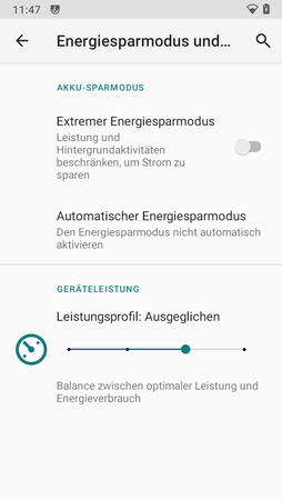

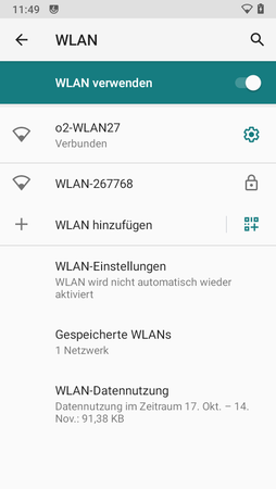

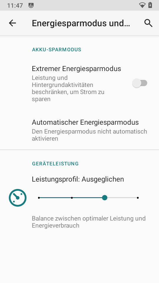

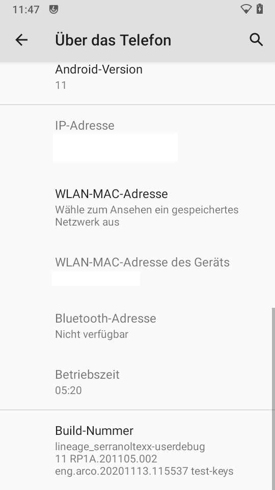

Screenshot_20201114-114723_LineageOS-Einstellungen.png Screenshot_20201114-114919_Einstellungen.png Screenshot_20201114-115021_Kamera.png Screenshot_20201114-115228_ Screenshot_20201114-115635_Trebuchet.png Galerie.png Screenshot_20201114- Screenshot_20201114-120842_Trebuchet.png 115950_Google_Play_Store.png Screenshot_20201114-120915_Google_Play_Store.png
