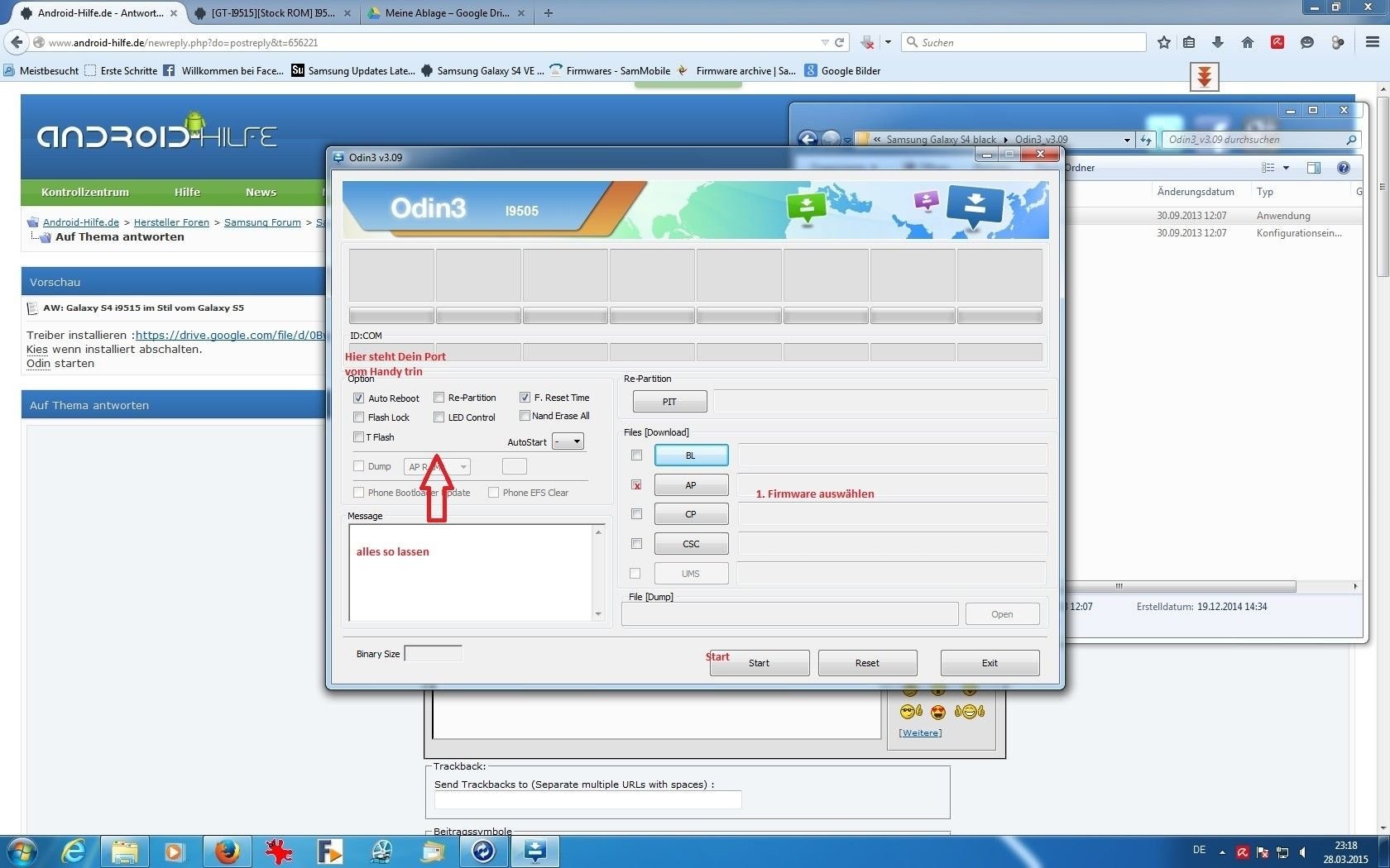

Treiber installieren :https://drive.google.com/file/d/0BwI-z-jARlQZajcwQjIydGRsR1E/view
Kies wenn installiert abschalten.
Odin starten,
Handy wie gesagt zurücksetzten und ausschalten.
LeiseTaste+Home+Power drücken dann im Downloadmodus noch mal die Lauttaste und USB ran
Odin ist schon offen ap drücken Firmware auswähle und wenn Start frei ist drücken. Dann warten bis fertig. Handy nicht anfassen nicht am usb rumspielen. Handy startet von alleine.
Aber wie gesagt alles auf eigene Gefahr. Du kannst auch noch auf die Update warten, damit biste auf der sichern Seite.
