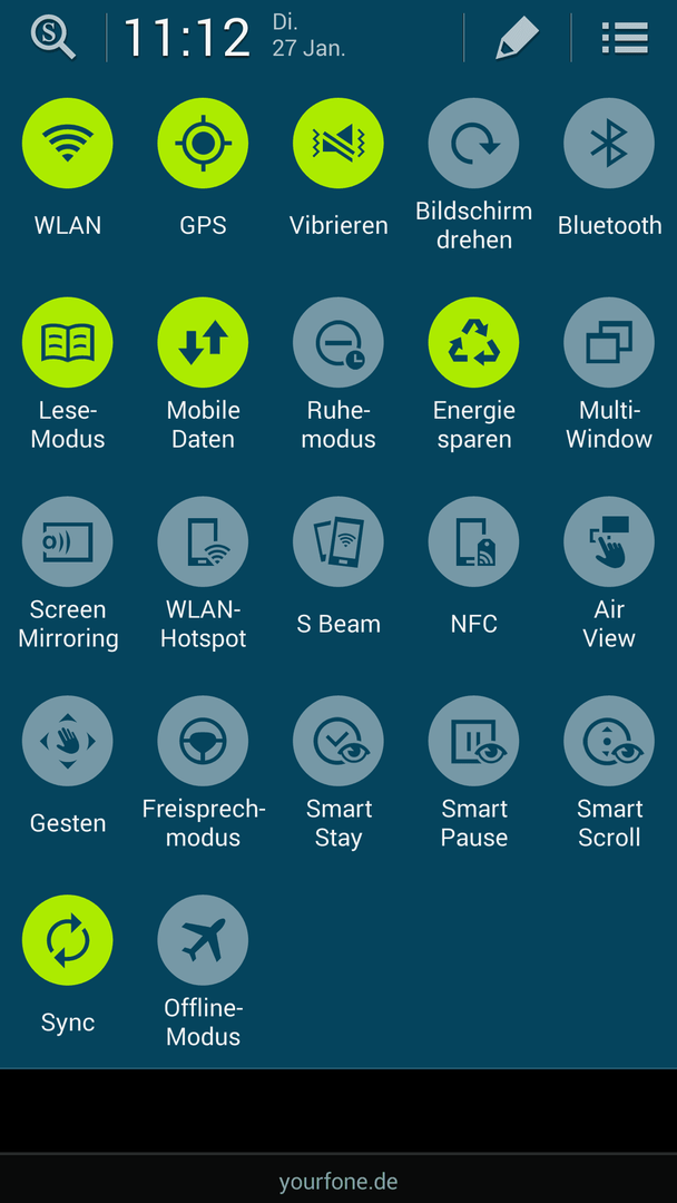

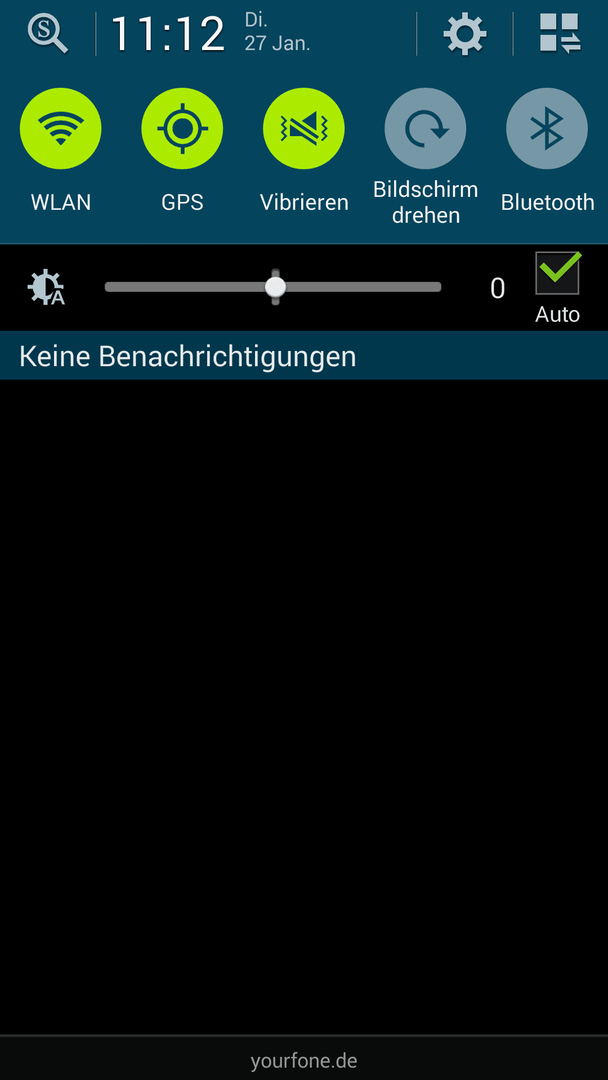

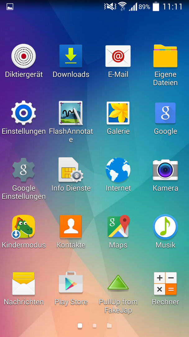

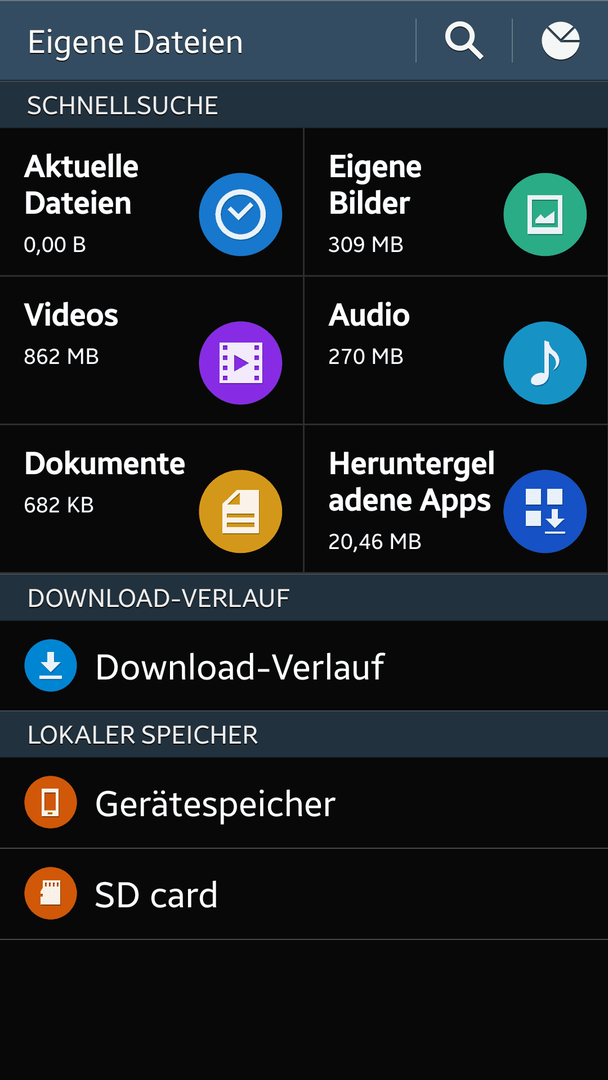

Hi,
Überall lese ich vom Umbau Galaxy S4 auf S5.
Nur leider ist das für Galaxy S4 i9500, i9505, i9505G, i9506 und nicht für unser Galaxy S4 i9515.
Also habe ich mich an die Arbeit gemacht und alles zusammen getragen was ich finden konnte.
Dann angefangen zu testen.Bin so weit zu Frieden wie es jetzt aussieht. Natürlich ging nicht alles.
Schon vorhanden!
-Root
-BusyBox
-External SD Card Patch
-batterie Prozentanzeige (sichtbar ab 50%)
Alle Umbauten sind auf die letzte Firmware Update aufgebaut.(I9515XXU1ANK2_I9515YXY1ANL2_I9515XXU1ANK2_HOME.tar)
Natürlich habe ich einige Samsung apps entfernt.
Vorgehensweise:
  1. mit TWRP ein Backup von Eurem System machen,
  2. mein Backup downloaden und entpacken
  3. entpackte Ordner mit Namen 0a5a0a2d auf SDKarte in TWRP/BACKUPS kopieren
  4. Handy ausschalten und in TWRP starten
  5. im TWRP, Wipe, Advanced Wipe, hier Dalvik cache,System, Data und Cache auswählen
  6. Swipe to Wipe
  7. zurück und Restore, meins Auswählen und Swipe to Restore
  8. wenn fertig Reboot System
Neu hochgeladen am 4.2.2015 !
Umgebaute Firmware Backup: https://drive.google.com/file/d/0BwI-z-jARlQZb3R3NVNEZFY3Tms/view?usp=sharing
Ich hoffe es gefällt Euch. Wem nicht, der führt sein eigene Backup wieder
zurück.
Weiter Themen S5: https://drive.google.com/file/d/0BwI-z-jARlQZb1h4QXBkel96Q2M/view?usp=sharing

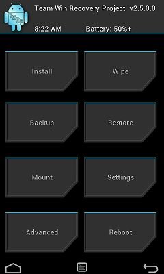

Hast Du die Firmware schon trin wie ich oben beschrieben.
Hier ein Bild vom TPRW.

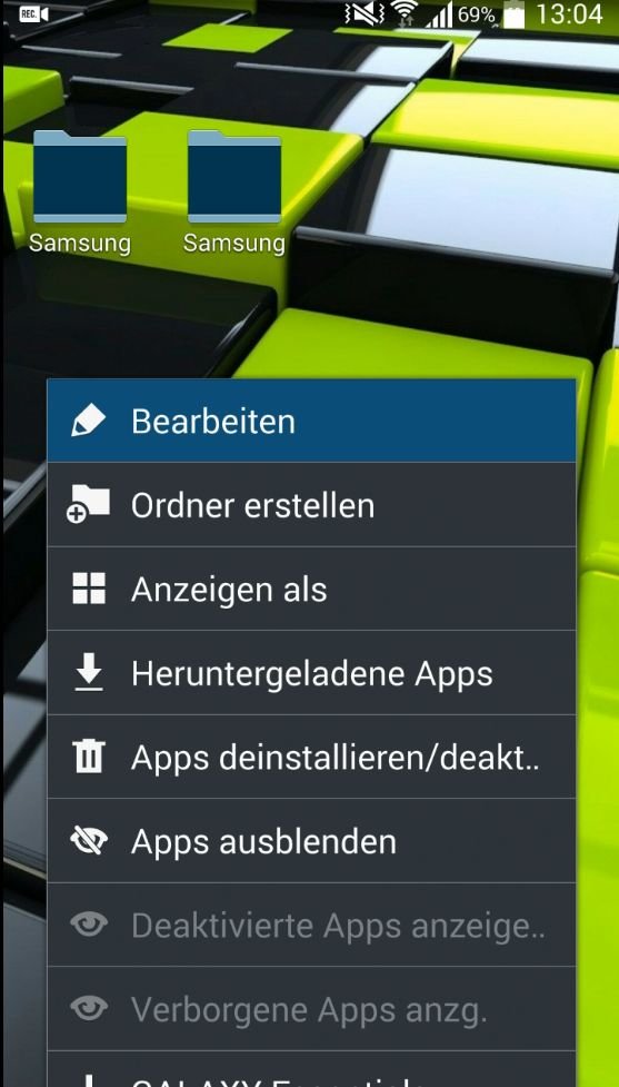

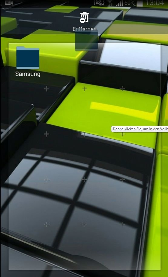

Karsten

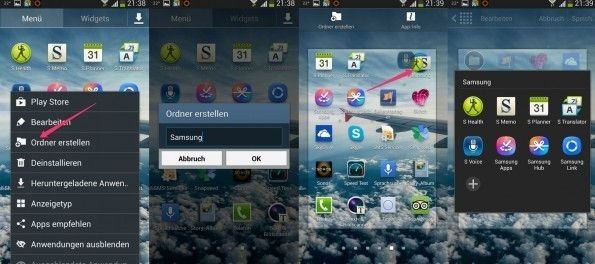

Ordner im touchwiz s5 erstellen und entfernen !

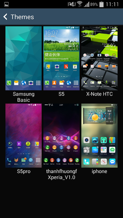

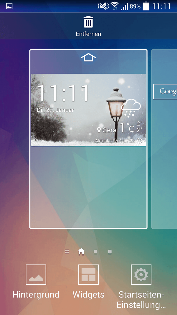

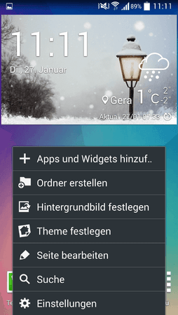

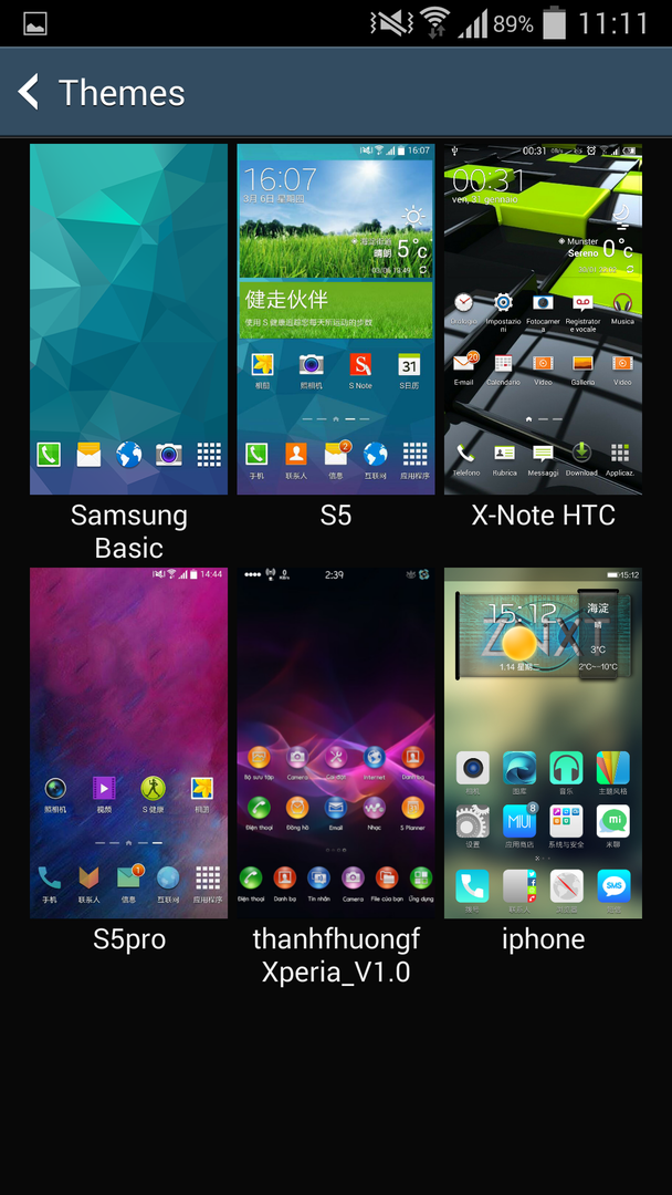

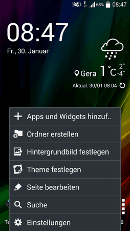

Wie kann ich denn das Theme "Blue" aktivieren?:sad:
Auf dem ersten Bildschirm wo das Wetter zu sehen ist,
Unten links drücken und dort steht dann Theme festlegen.
Karsten
