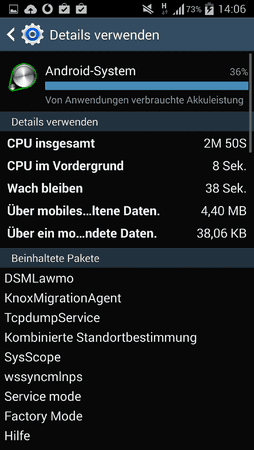

Hallo guten tag warum verbraucht Android System in der Akku Anzeige so viel kann mir jemand helfen es auf normal zu machen Hard resetet hatte ich mein Handy auch schon und über werkseinstellungen hatte ich auch schon gemacht hat nix gebracht kann mir jemand helfen was ich dagegen machen kann ??
Weil deine Apps in Intervallen den Standort abfragen und Daten aus dem Internet ziehen. Willst du das einschränken, brauchst du Root, um die Bloatware zu deinstallieren und eine Rechte App, wie z.B. LBE-Security Master um den anderen Apps den Zugriff zu verbieten.
