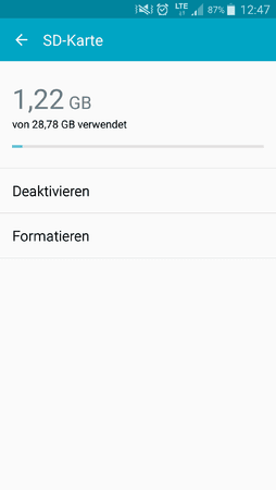

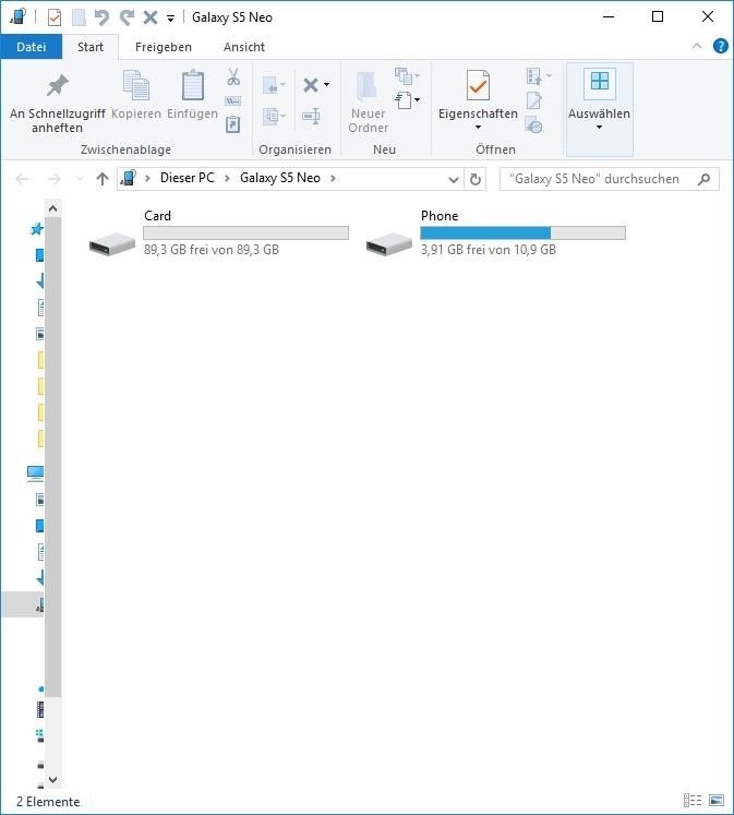

Folgend noch einmal zur Darstellung. Die SD-Karte hat original 128 MB und ist hier mixed 75 partitioniert (d.h. 75 Prozent werden als portable, 25 Prozent als internal formatiert).
Der Anschluss findet hier über Handy (USB) statt - über einen Kartenleser ist ja sowieso kein Zugriff auf die adoptierte Partition möglich.
Athanatos

Das is klar, dass über einen Kartenleser kein Zugriff darauf ist. Ist ja der Sinn dieser Verschlüsselung. Wenn du über den USB Anschluss keinen Zugriff am PC hast, dann liegt das warscheinlich an der Partitionierung (75-25 %)...
Musst warscheinlich Abstriche machen und die Karte ganz einbinden. Als portablen Speicher nimmst halt einen USB-Stick mit MicroUSB adapter.
Das habe ich jetzt auch noch getestet. Danach ist der Ordner "Card" komplett verschwunden, "Phone" wird im Windows-Explorer mit der eigentlichen Größe angezeigt.
Möglicherweise liegt es daran, dass es sich um ein gerootetes Stock-Rom handelt. Basiert dein System auf CM/AOSP?

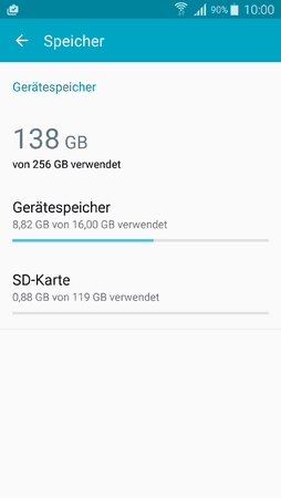

Edit: So, das ganze habe ich auch nun mit einem ungerooteten G900F ausprobiert: gleiche Ergebnisse. Ich halte an allen Mankos, die ich oben formuliert habe, fest.
Zudem wird der verfügbare Speicher falsch dargestellt.
