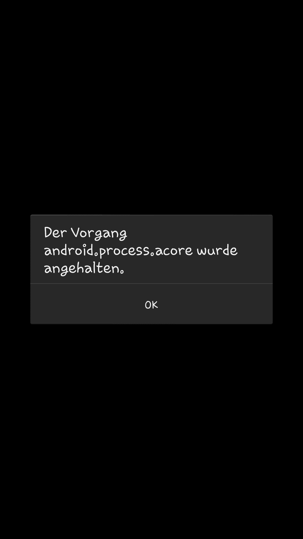

Hatte gestern das update erhalten...
Gerät neugestartet(beim installieren, logisch)
Dann kam aufeinmal folgende Meldung... Komischerweise konnte ich ein Screenshot machen...
Danach ging sie nach ca 1 min weg...
Gerät läuft top, ohne Probleme... Akku hält etwas länger als vorher...
Zur info:keine Veränderung, also kein root o. ä.
Was hatte die Meldung zu bedeuten?
Ich empfehle für ein Google Smartphone immer auch die Suchmaschiene Google.de
Diese Meldung kam bei mir auch beim Neustart direkt nach dem Update.
Es soll ja irgendwie mit den Kontakten zusammen hängen.
Aber bei Kontakten funktioniert bei mir alles, die Meldung kam dann auch nicht wieder.
Insofern ist die Sache erledigt
