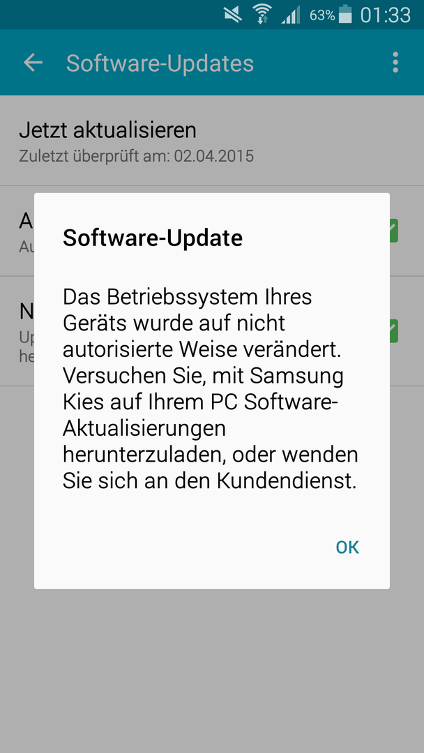

Ich habe jetzt versucht unter der Einstellung "Software-Updates" nach möglichen Updates zu suchen und habe dementsprechend auf "Jetzt aktualisieren" geklickt, bekomme aber den folgenden Hinweis:
"Das Betriebssystem Ihres Geräts wurde auf nicht autorisierte Weise verändert. Versuchen Sie, mit Samsung Kies auf Ihrem PC Software-Aktualisierungen herunterzuladen, oder wenden Sie sich an den Kundendienst."
Ich wusste gar nicht, dass ein OTA Update bei einem gerooteten Smartphone nicht möglich ist? Oder müsste es doch gehen?

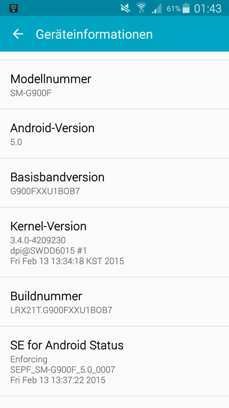

Eine weitere neue Erkenntnis! Sobald ich den Recovery Mode aufrufe und danach mein Smartphone neustarte, gelingt es mir in keiner Weise ins Menü zu gelangen. Das alte Problem taucht dann wieder auf (Samsung Logo lädt und lädt und hinterher die gefühlten 20 Warnhinweise). Also es reicht mittlerweile schon aus, wenn ich nur in den Recovery Mode gelange, dabei nichts betätige > Nur wieder den Powerbutton drücke, um herunterzufahren). Dann ist Schluss mit lustig. Kein Bootvorgang mehr.
Jetzt habe ich alles wieder resettet (factory reset). Solange ich nicht wieder den Recovery Mode starte, ist alles in Ordnung. Aber das ist doch nicht Sinn und Zweck der Sache, oder?
Ein User sagte mir, dass meine Root Methode wahrscheinlich für Android 4.4.2 gedacht ist (Habe 5.0) und ich somit einen unpassenden Kernel drauf habe. Auf der Seite, wo ich mein S5 gerootet hatte, steht in der Tat auch nicht für welche Android-Version es vorgesehen ist (es war ein Fehler von mir, ich hätte mich erst schlau machen müssen). Gerootet habe ich ganz normal mit Odin 3.07 und unter dem Button PDA die CF-Auto-Root-klte-kltexx-smg900f.zip Datei hinzugefügt. Hoffe, dass ich da jetzt nix unerlaubtes tue, aber ich würde gerne mit euch die Adresse teilen, wo und wie ich das S5 gerootet habe:
Samsung Galaxy S5 Root – Anleitung zum Rooten
Wie mache ich jetzt alles wieder rückgängig? Oder habt ihr einen anderen Tipp für mich? Ich bitte um eine gute Anleitung, damit auch so ein Laie wie ich das verstehen tut :smile:
