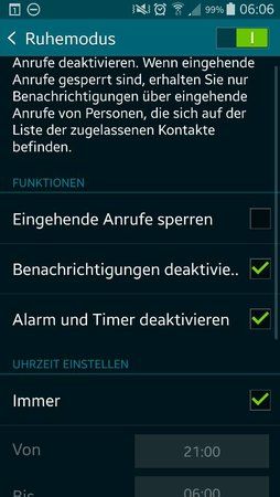

Meine Benachrichtigungs LED blinkt bei eingegangenen Emails oder WhatsApp Nachrichten auch im Ruhemodus.
Die Einstellungen findet ihr im Bild.
Es war keiner der zulässigen Kontakte.
Gibt's noch eine andere Einstellung?
Bei meinem Note 2 war vorher Ruhe im Ruhemodus.
Hier das Bild

S5 mal neustarten ...
Der Ruhemodus im S5 läuft nicht 100% zuverlässig. Dieses Problem hab ich selber schon festgestellt und wurde auch von einigen anderen Usern bestätigt. Das scheint einfach ein Bug in der Funktion zu sein. Bisher war der einzige zuverlässige Workaround die Nutzung eines Profilmanagers oder eines LED-Managers.

Die bisherigen LED Manager funktionieren auch nicht wie sie sollen.
Gibt's eine Empfehlung?
Von mir mit dem S5: Light Manager. Da hatte ich zb die Einstellung aktiv "wenn lautlos Led aus"
Hat tadellos funktioniert

Light Manager läuft bei mir auch tadellos
Bei mir leider nicht.
Wie habt ihr es eingestellt?
Ruhezeit per Zeit oder per Aktion?
Hatte es diese Nacht getestet mit "keine LED bei silent mode" und es hat munter weiter geblinkt.
Du musst den Light Manager jedesmal nach einer Änderung neu Starten, damit er diese übernimmt. Ist in den Einstellungen. Auch jedesmal neu starten ,wenn du den Ruhemodus früh wieder deaktivierst
Ich habe nachts das Handy stumm und im Light Manager nur "led aus wenn stumm" aktiviert. Mehr braucht es nicht. So kann man den Ruhemodus komplett weglassen. Und die Soundprofile werden Zeit und ortsbasiert mit Llama geregelt.
Habe alle Einstellungen ausprobiert.
Zeit, stumm, beim Laden.
Nichts funktioniert.
Habe jedes Mal zwischendurch die App in den Einstellungen neu gestartet.
WhatsApp, Emails und Anrufe habe ich getestet.
Jetzt habe ich die LED komplett abgeschaltet, was tagsüber nicht toll ist.
Hast du dem Light Manager auch erlaubt Nachrichten zu empfangen. Ist bei Sicherheit zu finden. Guck mal dort rein.
Ja, direkt am Anfang
Dann schalte mal in den App s die Benachrichtigung per LED aus. Musste ich auch bei WhatsApp machen. Manche App s steuern die LED allein. Es soll ja der Light Manager machen.
