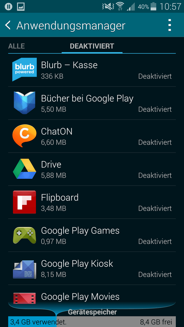

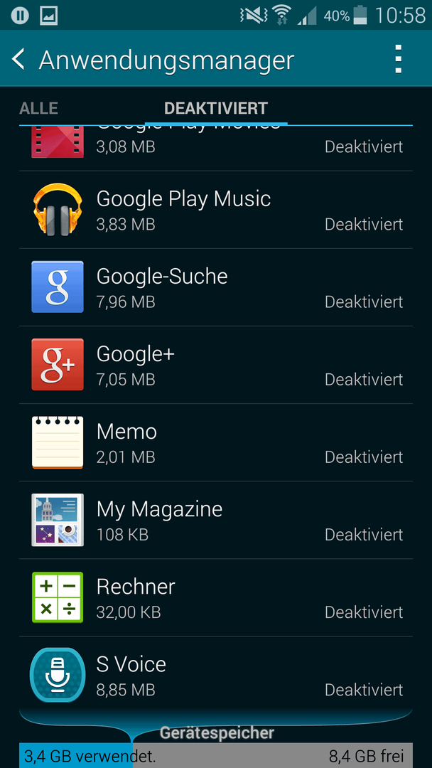

chaton
ich hab zb folgende deaktiviert. entweder weil ich sie nicht benutze oder weil ich bessere alternativen habe...
@Erster
Und du hast keine Probleme mit dem Sytem?
genau. bei mir läuft alles rund!
dh. man kann auch gerne einige googlesachen abschalten ohne dass es nachteile haben muss. :)
Super. Hab die jetzt mal deaktiviert und es läuft immernoch gut :) Danke dir
