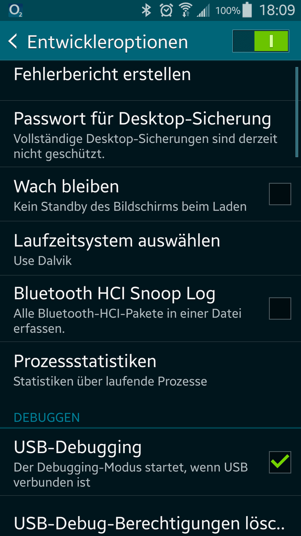

Welche davon genau ist denn dafür zuständig?
So siehts bei mir aus.
Ok, das scheint es doch nicht zu sein, hab gerade gesehen das deiner nach 5 Min. abschaltet.
Schau mal hier! Hast du bei Wach bleiben einen Haken drin?

Wo finde ich die Entwickleroptionen? Ich habe kein Root alles Original.
Das geht auch ohne Root!
Ein paar mal auf Build-Nummer klicken.
Reaktionen: Typhoon007
Sind 7x drücken. Und was das deaktivieren angeht; sollte kein Problem darstellen (wenn es noch Thema ist). Manchmal muss man differenzieren zwischen installierten apps (oft sind das selber installierte apps) und alle apps (da sind dann auch alle vorinstallierten apps).
Der Hinweis "blabla kann zu Fehlern führen" ist ein notwendiger Hinweis, merk dir was du zuletzt deaktiviert hast oder mach immer eins zur zeit, falls mal was nicht mehr funktioniert, mach es rückgängig.

Das mit der Entwickler Option ist ja Cool zu wissen. Frage mich was noch alles mit dem Super Smartphone möglich ist und was für versteckte Optionen es noch gibt. :) Und ja habe bei Entwickler Optionen nachgesehen und dort ist bei mir "Wach Bleiben" eingehakt. Ist das also der Grund warum mein Bildschirm nach dem das Akku voll geladen ist an bleibt?
Ja das wird der Grund sein, bei mir ist es ausgehakt.

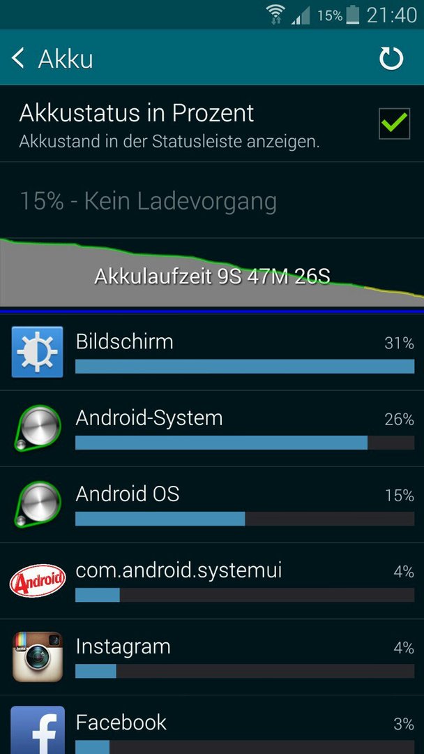

Meine zufrienheit bezüglich des Akkus kann ich gar nicht mit Worten fassen. Ich hatte vorher ein iPhone 5 und bei solch einer Nutzung müsste ich schon mind. das 3. mal den Akku laden! Intensive Nutzung von Facebook, Instagram und Whatsapp. Ich bereue keine Sek. von iPhone zu Samsung gewechselt zu haben. :Duploadfromtaptalk1399837291069.jpg

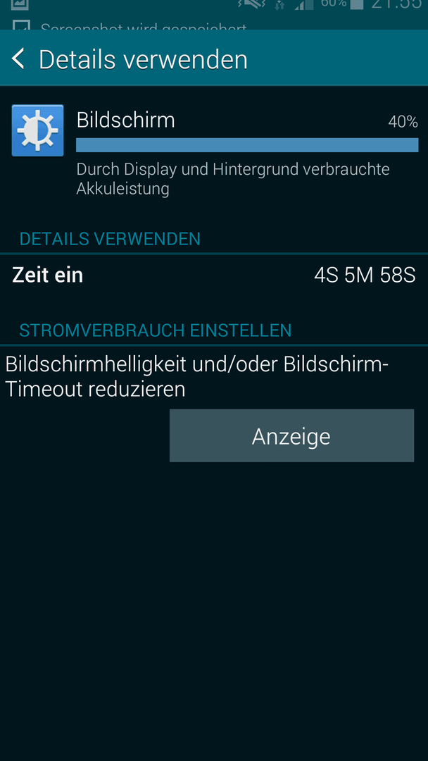

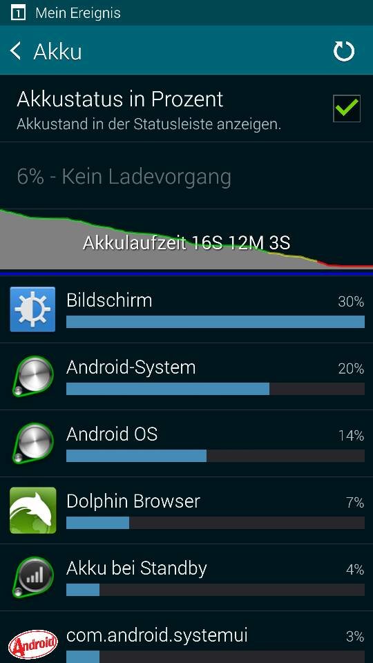

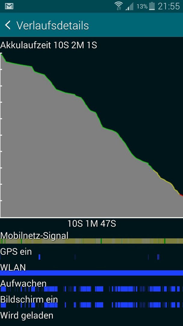

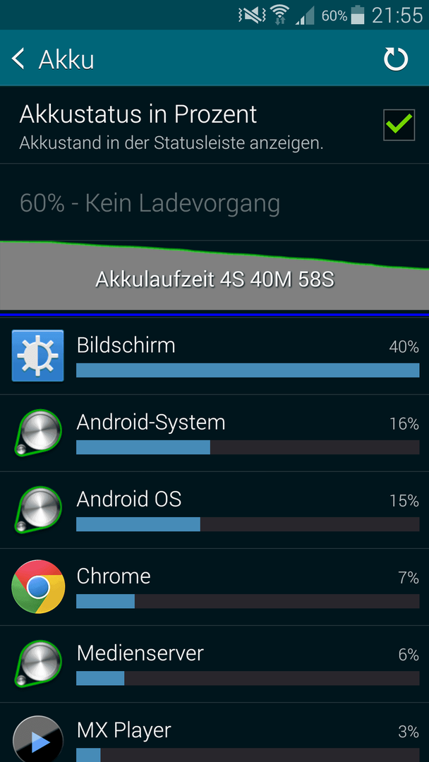

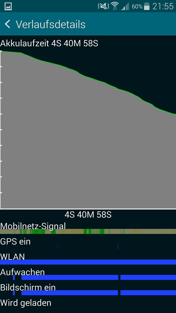

bitte alle drei screenshots zeigen damit es sinn macht.
klick auf akkulaufzeit Diagramm und klick auf bildschirm... thx :)
Danke. Problem wurde gelöst. Gestern den Haken rausgenommen und heute morgen war der Bildschirm nach dem das Akku vollgeladen war aus.

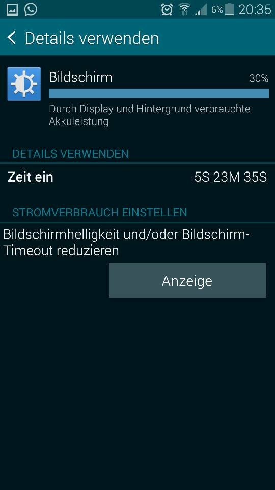

Auch wenn ich hier schon einmal gepostet hatte, nach nun 2 Wochen habe ich für mich ein brillantes Ergebnis.
Bei meinem iPhone 5 hätte ich bei gleicher Nutzung bereits 2-3 mal laden müssen.
