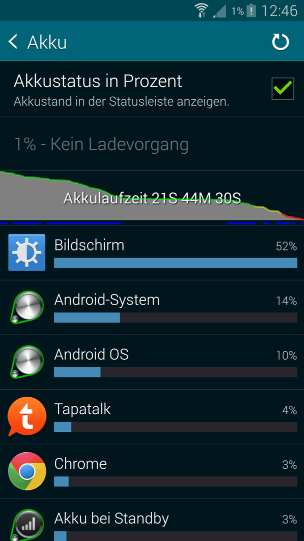

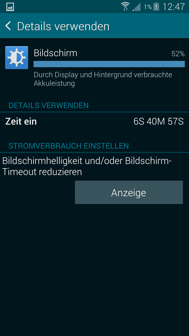

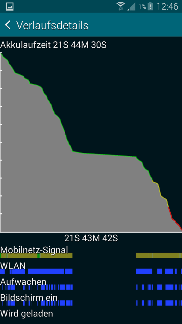

Hmm, sehr mysteriös. Im Gegensatz zu gestern gibt es heute bei fast identischer Nutzung ganz andere Werte.
Hier zum Vergleich 100-1%:
Gestern: Display On: 7S 39M, Akkulaufzeit: 21S 26M
Heute: Display On: 6S 40M, Akkulaufzeit: 21S 44M
Die Diplay On-Zeit differiert um eine ganze Stunde. Bin etwas verwirrt und frage mich wie das sein kann. Helligkeit war in etwa gleich eingestellt. Trotzdem hat der Bildschirm mehr gezogen.

Ich würde sagen dass das normale Akku Schwankungen sind.
Reaktionen: Bricks
@Bricks
1. Schon wenn die Helligkeit ein bisschen höher war, kann das deutlich mehr Strom verbrauchen. Du hattest ja gestern schon 80% Helligkeit. Im hohen Helligkeitsbereich ist das AMOLED-Display sehr ineffizient und verbraucht überproportional viel Strom.
2. "Medienserver" war gestern mit 5% vertreten. Vllt. hast Du gestern mehr Videos geschaut und heute mehr gesurft? Das AMOLED-Display verbraucht beim Surfen wegen des hohen Weiß-Anteils im Bild deutlich mehr Strom als bei der Videowiedergabe.
Zusätzlich verbraucht der Rest weniger beim Video, da die Wiedergabe weitgehend durch spezielle Chips für Video- und Audiodekodierung erledigt wird. Beim Surfen hingegen laufen die General-Purpose-ARM-Kerne des Snapdragon. Das saugt deutlich mehr Strom.
3. Kleinere Schwankungen sind normal. Wobei die 10% mehr Display-Anteil an Verbrauch wohl besser durch 1+2 erklärt werden als nur durch Schwankungen.
Reaktionen: Bricks
@ Erster
Vielen Dank für die Diagnose! Ich denke das ist alles komplett schlüssig und richtig, was du geschrieben hast und bildet die Unterschiede in der Nutzung während der zwei Tage exakt ab.
Ich bin natürlich davon ausgegangen, dass die Videos vom Vortag wesentlich mehr "fressen" als das Internet. Der hohe Weißanteil im Browser wird aber ganz sicher der Übeltäter und Verursacher des Mehrverbrauchs sein. Verblüffend finde ich nur, dass es eine komplette Stunde Differenz ausmacht.
Aber natürlich bin ich immer noch sehr zufrieden: die Werte sind ja selbst heute weit entfernt von schlecht.

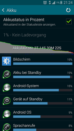

Reaktionen: Bricks und Desc
Da wäre mal interessant Display on und den genauen Verbrauch (wlan an, empfang etc. ) zu sehen/wissen. Ist ja mal eine Hausnummer ;)
Naja Netz immer auf HSDPA, aber ich schätze mal, dass ich auch bedingt durch die Arbeit so eine lange Laufzeit hatte, da ich es nicht ständig in der Hand haben konnte. :sad:
