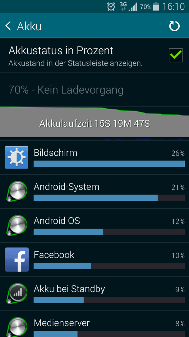

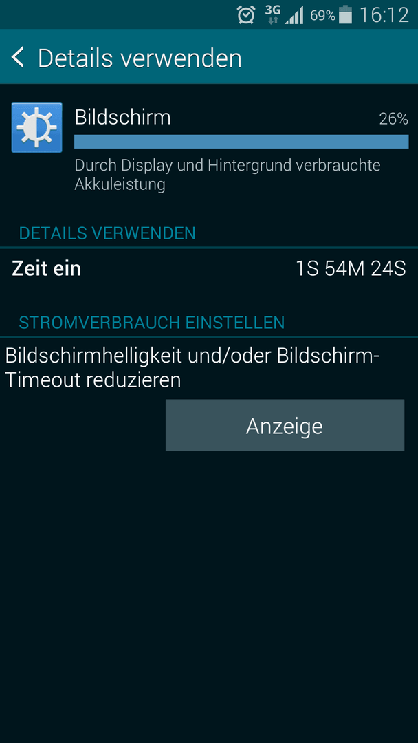

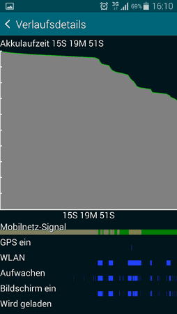

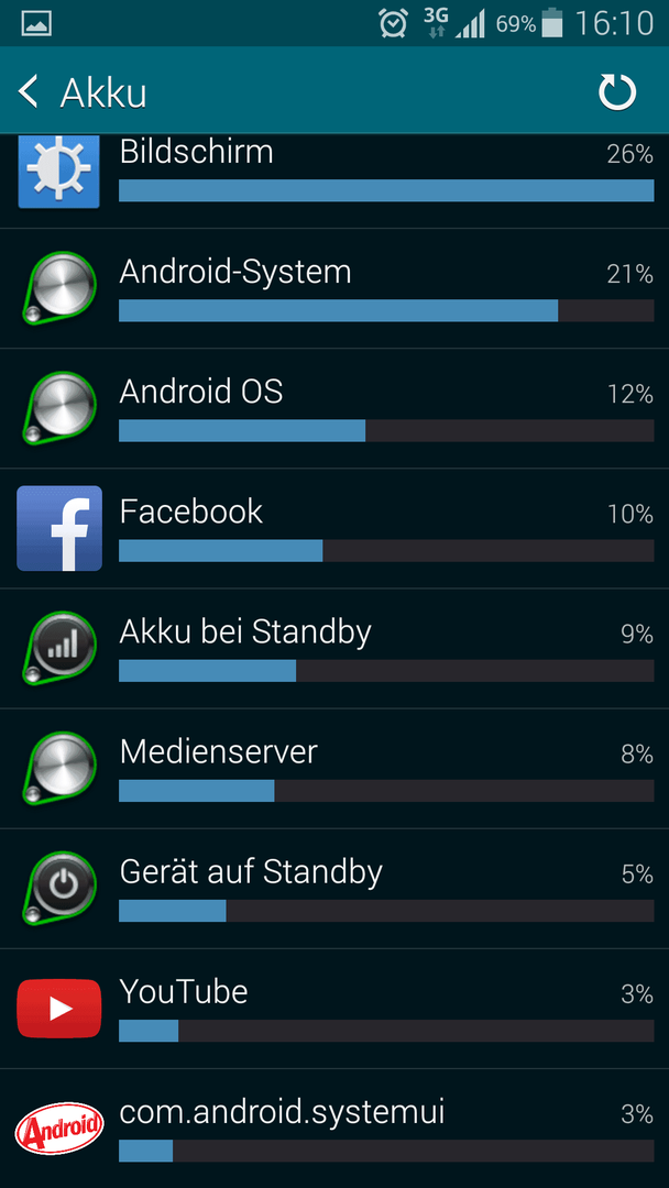

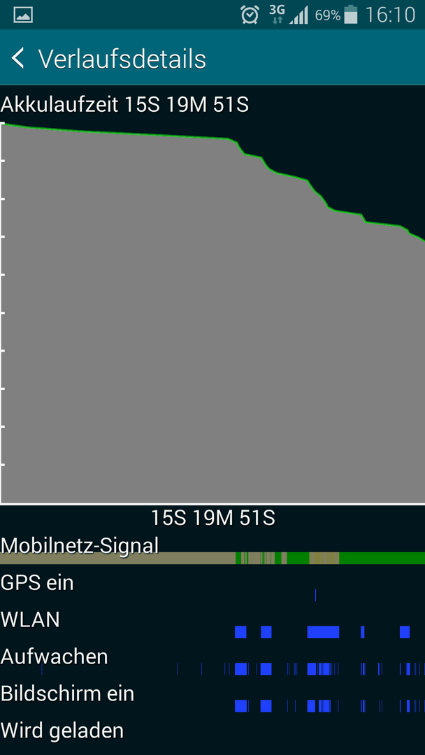

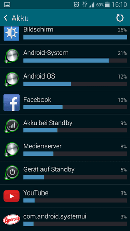

Also ich weiß nicht ob ich mir das einbilde, aber seit tagen vebraucht mein S5 ungeheuer viel Akku, auch ohne Display-On. Habe es nun gefühlte 3 Monate, nie Probleme gehabt. Ich poste hier einfach die Bilder. Vielleicht ist dies normal nach dem neuesten Update oder bei mir ist irgendetwas faul. Habe schon mehrmals einen FullWipe gemacht und bin wirklich jede einzelne Einstellung durchgegangen. Entweder ist das eine Einbildung, weil ich sowieso schon extrem pingelig bin, oder etwas stimmt mit dem Akku nicht. Checke kurz meine WhatsApp Nachrichten & schon sind 3% weg. Was meint ihr ?:confused2:

lc21sni schrieb:

@PeeYay: Auch bei dir sehe ich ein sehr instabiles Mobilnetz. Das ist sehr Akkuzehrend.
Der ursprüngliche Beitrag von 17:16 Uhr wurde um 17:16 Uhr ergänzt:
Ebenso dein Wlan.
Aber ich hatte doch bis vor einigen Tagen keinerlei Probleme, wieso zickt jetzt plötzlich mein Mobilnetz ? -.-
WLan schalte ich auch nur an wenn ich es benötige, ist also nicht immer an.

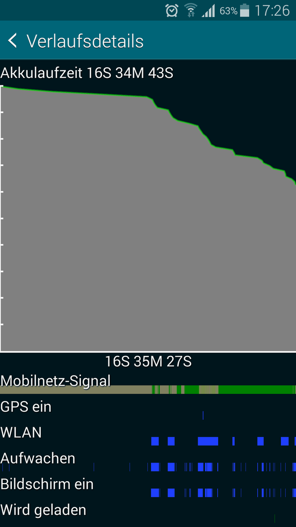

& schon wieder 6% futsch innerhalb kürzester Zeit.

Mach mal n Neustart. Ansonsten in der Recovery mal Cache und Dalvik wipen.
Ich habe schon mehrere FullWipes hinter mir, um genauer zu sein 3 Stück innerhalb einer Woche weil ich mit diesem Akkuverbrauch nicht leben wollte. :D Hat aber keine Besserung gebracht.
Schalte dein GPS aus.... Steht ja an zweiter Stelle bei deinen Screenshots..... Habe bei mir nachgesehen habe keinen Eintrag mit GPS..... Wenn du GPS nutzen willst dann auf Standort mit WLAN und Netzwerk bestimmen (Akku schonend) dann kann es eingeschaltet bleiben.

Seit wann ist gps an mit Bestimmung durchs Netz oder WLAN schonender. Nur gps ist akkuschonend. Das heißt beim einschalten die Zustimmung nicht annehmen.
Steht ja bei den Einstellungen von GPS was Akku schonend ist.. siehe Bild....
Meinte ja das erste. Stimmt. Da ja gps da aus ist. Weil das am meisten zieht.
Naja, Standort ist bei mir immer auf Energiesparmodus. War vorhin draußen & dort war der Mobilnetzempfang deutlich besser, mein Akkuverbrauch auch deutlich. Kaum bin ich Heim gehts schon los mit Akku verbrennen :sad:
Kann ich dagegen nichts machen ? Bis vor paar Tagen war noch alles super... Und jetzt ? Alles blöd :razz:
Ich hab Zuhause im Haus auch keinen Empfang. Sobald ich draußen bin habe ich Netz. Merke nicht wirklich einen Unterschied ob ich Netz habe oder nicht. Ich habe auch den Netzmodus so eingestellt.... Siehe Bild....
Probier es es mal damit.
Hast du auch alles andere deaktiviert wie zb NFC, DRUCKER, GERÄTE IN DER NÄHE.?
Oder schalte mal dein Gerät aus und nimm den Akku für 5 min raus.
