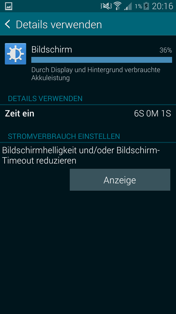

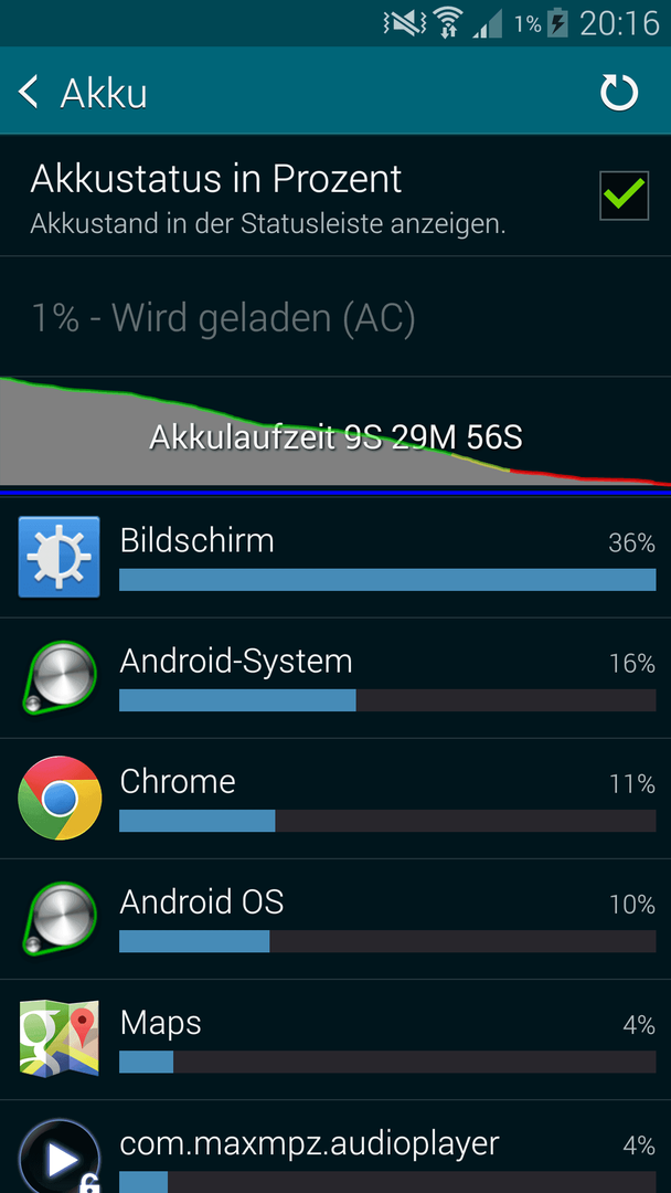

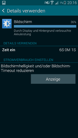

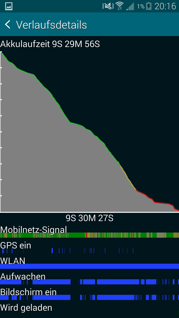

Ich denke hier ist der perfekte Beweis wie sehr ein schwankendes Netz am Akku nuckelt.
Auf der Arbeit nur 2g und 1,5 Stunden täglich mit dem Zug fahren.
Das netz ist auch bei mir der hauptfaktor!
Heute lange Zugfahrt quer durch Deutschland...
Oh, dass war aber kurz vor Abschaltung.;)
Ist übrigens jetzt wieder auf 99% aufgeladen, nach 1:50h.
Sehr gute Aufladedauer, wenn ihr mich fragt!
