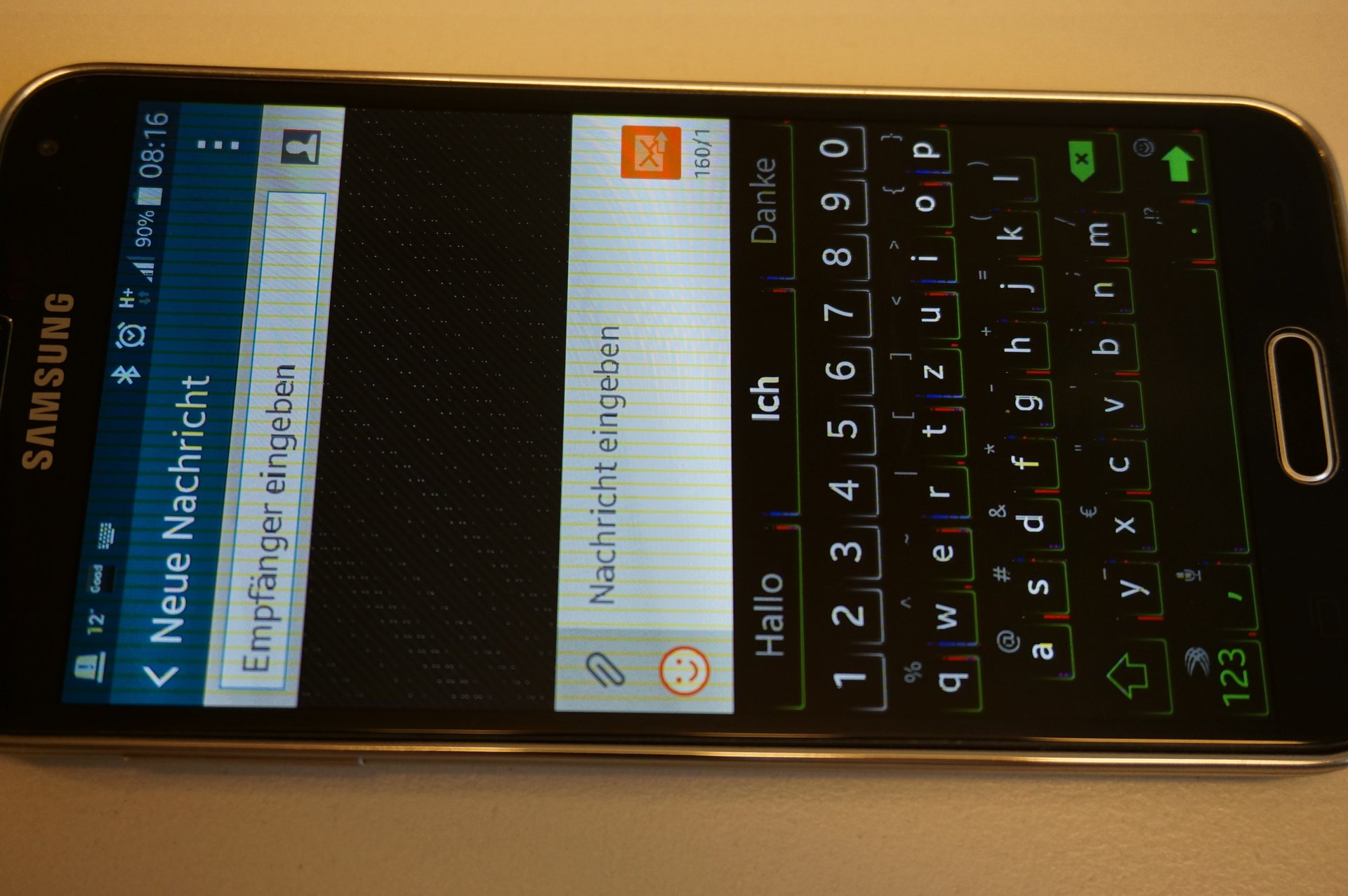

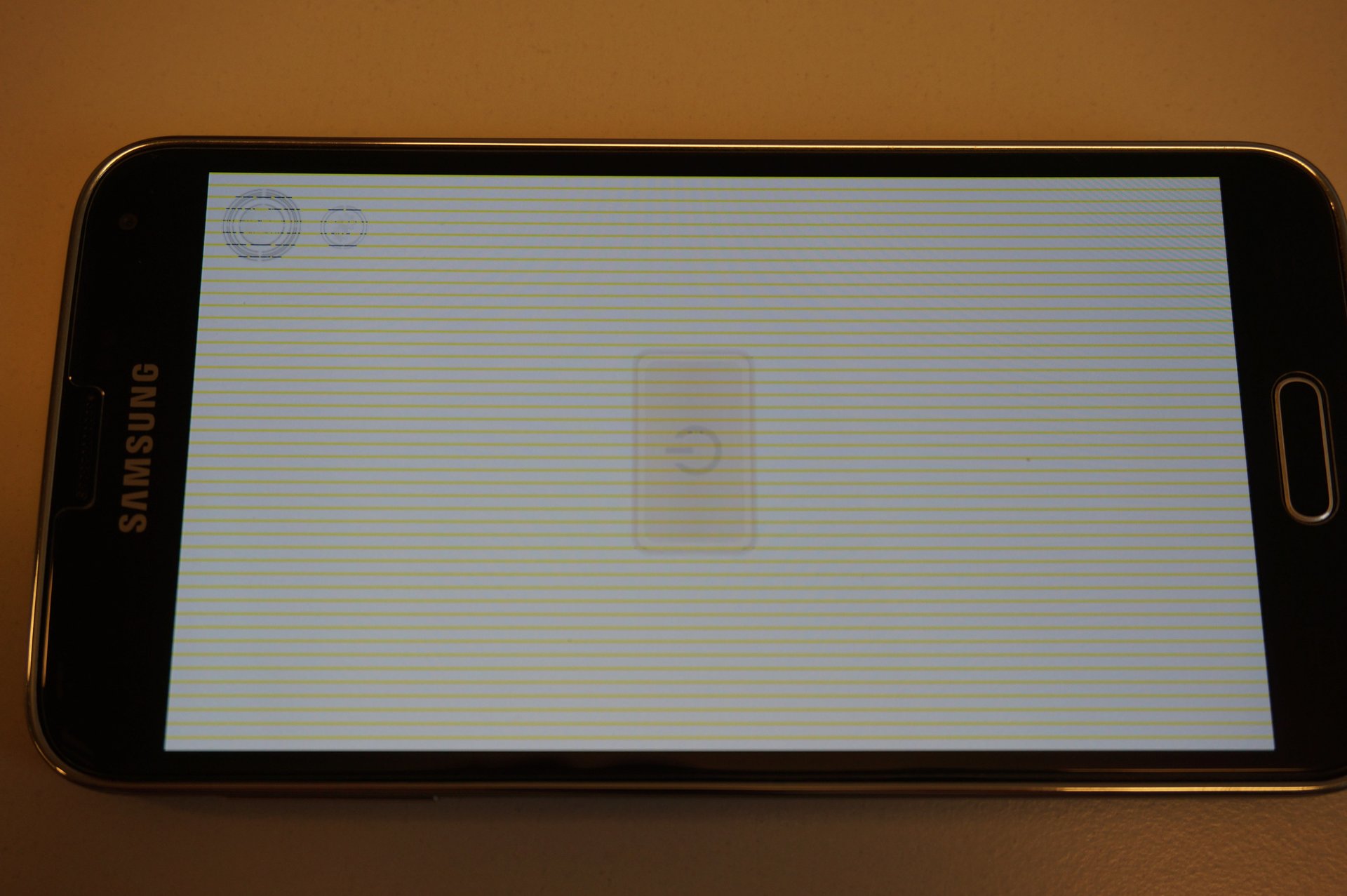

Seit heute morgen habe ich ein Problem bei meinem S5:
Im Display werden lauter gelbe Streifen (bei weißem Hintergrund) angezeigt.
Das Problem zieht sich durch alle Menüs und zB bei der Taschenlampen-App sieht man es am besten wenn man das Display auf weiß stellt
siehe Screenshot:
oder hier in den Nachrichten:
Neustart des Systems und 5 min Akku raus hab ich beides schon versucht, bringt aber keine Lösung.
Das Gerät hat ich über Nacht ganz nromal auf dem QI-Ladepad gehabt und heute morgen dann plötzlich dieses Problem.
Hat einer von euch eine Idee woran das liegen kann und ob sich das von selbst regelt oder ob ich das Gerät zum Support bringen soll?
Ich bin über jeder Tipp oder Ratschlag dankbar!
LG

@borussemd: das sieht doch eher nach einem Hardwaredefekt aus. Da kann doch der Remote-Support beim spiegeln der Anzeige den Fehler gar nicht sehen bzw. nachvollziehen? :confused2:
Reaktionen: borussemd
Ja ich denke auch das es ein Hardware-Defekt sein dürfte - und der trat aus heiterem Himmel auf.
Hab das mit dem Chat versucht, der ist aber nur für DE - ich bin aber aus AUT. Jetzt hab ich mal ein Mail an den AUT-Support geschickt!
LG
Und genau so hätte man es auch definitiv!
Sieht der R-Support das Problem hat man einen softwareseitigen Schaden. Sieht der Support nix = Hardware...
War nur ein Lösungsvorschlag.
Hier würde es aber doch auch einfacher gehen, indem einfach ein Screenshot gemacht und dieser an einem anderen Gerät angezeigt wird. :smile:
Siehste. Noch ein Vorschlag. Vllt war ich noch zu sehr auf "kompliziert" gepolt :D
Manchmal fallen einem die simplen Sachen nicht ein :o
Oder den Screenshot hier im Forum posten, dann kann man sich den Screenshot hier direkt in Taptalk auf einem anderen S5 Bildschirm ansehen.
Kann natürlich aber auch einfach ein Produktionsfehler sein.
Mail an Samsung Österreich, dann bekommst eine Nummer und die Adresse von mobiletouch wien. Dorthin schicken und knapp 14 tage später retour bekommen.
Werksreset um eine app als Ursache auszuschließen wirst schon gemacht haben!?
