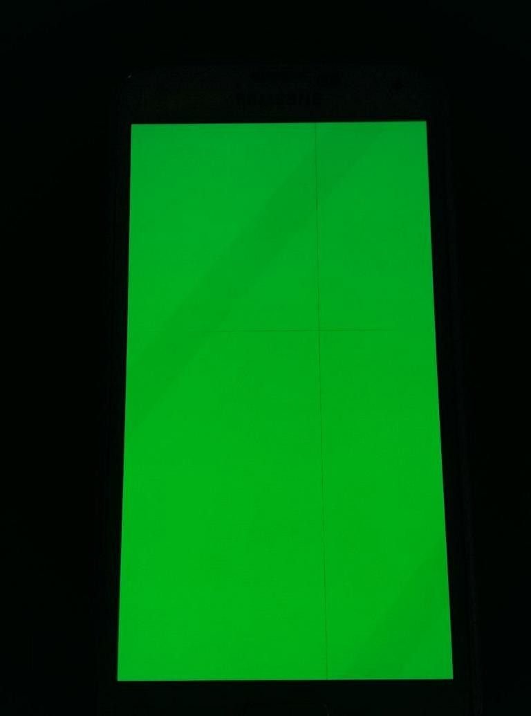

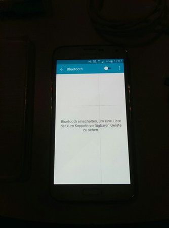

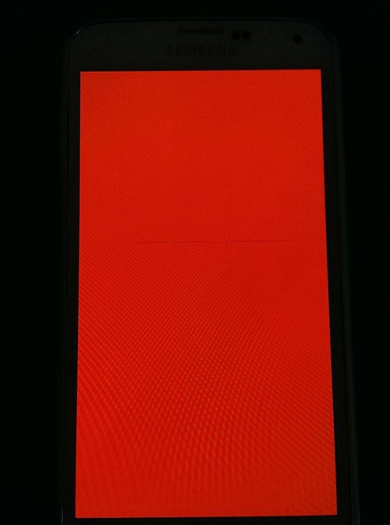

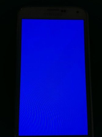

HALLO ICH HABE EINE FRAGE BEI MEINEM Samsung sind auf dem Display 2 striche ..Ein schwarzer und ein Roter ...Sind seit ein paar tagen da...KAMEN EINFACH SO.Wenn man leicht auf das Display drückt geht der Rote Strich weg.Kommt aber erndweder sofort wieder ...Oder wenn man die Tastensperre bedient ..Was könnte das sein

Nimm mal den Akku kurz raus und starte neu. Ist der Strich dann immer noch da?
Ja ist er
Das Thema Werksreset möchte ich nicht schon wieder bemühen, aber wenn das auch nicht hilft, dann ist es ein Garantiefall.
Da wird ein Werksrest auch nicht helfen - das ist wohl ein Hardwareschaden.
Ruf mal mit *#0*# das Testmenu auf - da kannst du den bildschirm mit Red Green Blue testen und auch den Touchscreen etc
Das würde ich nicht unbedingt sagen, dass ein WR nicht hilft.
Eventuell hat sich ein Grafiktreiber verabschiedet.
Machen kann man es ja mal, da kein Zusatzaufwand. Beim Einschicken zu Samsung wird das Gerät auch zurückgesetzt.
Ich würde auch sagen, zu 99% ist das Display defekt
Denke ich auch. Das ist kein Pixelfehler, dass sieht eher nach nem Riss auf dem Display aus....
Auf dem Display ist nix kein Riss oder so eben nur die beiden Stiche der Schwarze geht garnicht weg und der Rote geht weg wenn man draufdrückt.Damm bleibt er weg für ca 1 Stunde oder länger ..Aber wenn man das Display sperrt und wieder Endspurt ist der sofort wieder da.Handy ist nie Runtergefallen oder so ...Samsung sagte mir das deckt keine garantie dieses beiden steifen und im Handy laden sagte man mir sofort 200 Euro. ..
