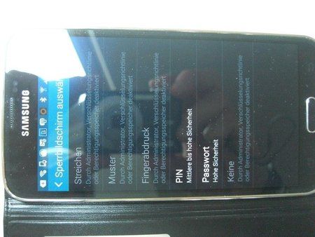

Bei meinem S5 kann ich seit gestern in den Einstellungen - Sperrbildschirm die Option "Fingerabdruck" nicht mehr wählen. Das hat vorher bestens funktioniert. Auch habe ich schon unter "Finger-Scanner" alle eingelesenen Finger gelöscht und neu angelegt, aber das hilft auch nicht. Siehe Bild im Anhang.
Der Fingerscanner an sich funktioniert, das lässt sich einfach feststellen in dem ich weitere Finger registriere.
Was mache ich falsch?
Danke
Stephan

Schon mal einfach neu gestartet? Oder hast du vielleicht ein vpn oder exchange konto eingerichtet?
Ja, ein MS Exchange Konto habe ich grad kürzlich eingerichtet. Geht dann der Fingerabdruck nicht mehr? Wo ist da der Zusammenhang?
:confused2:
Nahpets
Weil vom sysadmin dabei festgelegt werden kann das nur entsperrungen mit hoher Sicherheit akzeptiert werden, damit niemand anderes leichten Zugang zu evtl.sensiblen Firmendaten hat
Ach so... klingt einleuchtend. Kann ich das umgehen :cool2: oder führt da kein Weg um den Sysadmin herum?
Ich kenne leider keinen anderen weg
Ok, schönen Dank jedenfalls. Das hat mir schon mal geholfen.
