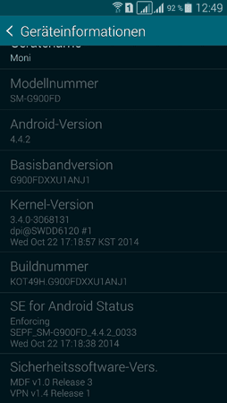

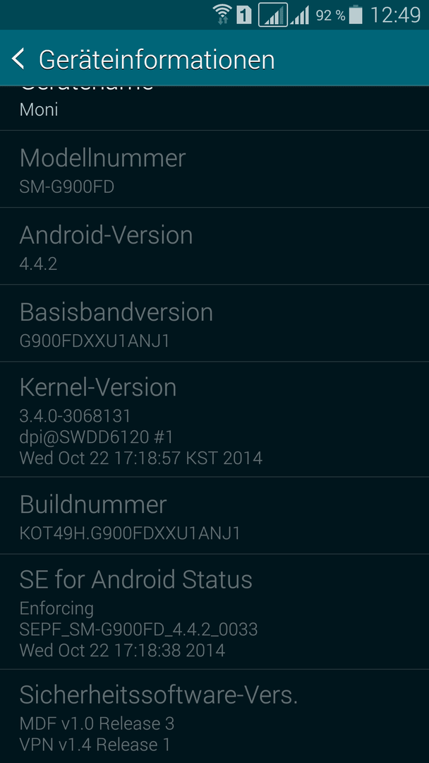

Was hast du denn jetzt für einen Stand drauf ?
Screenshot vom Geräte-Info bitte machen !
Hier der Screenshot.
Danke für die Hilfe.
Da du CF-Autoroot gemacht hast, hast du kein OTA (over-the-air-update) mehr.
Soll heissen, du hast jetzt zwei Möglichkeiten.
a) erst einmal auf J2 per Odin hochziehen. (Einstellungen und Apps vorher mit TB sichern).
oder
b) auf J1 bleiben und das Modem einspielen.
Guckst Du hier http://forum.xda-developers.com/showpost.php?p=56987081&postcount=257
!!! Auf eigene Gefahr !!!
