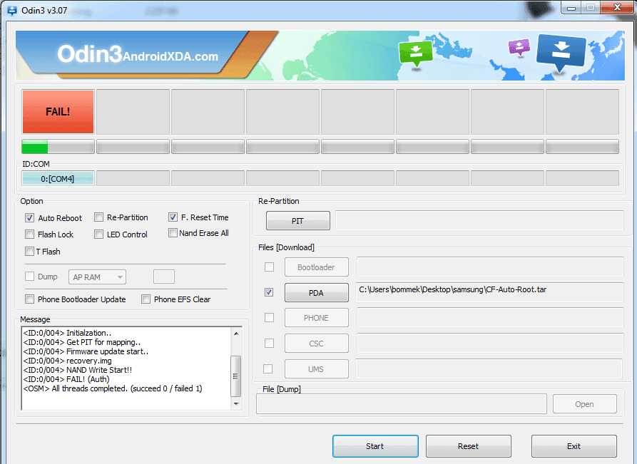

ich habe die aktuellen Samsung Treiber installiert unter Windows7 und habe USB-Debugging im S5 DUOS aktiviert.
Wenn ich ODIN starte und das S5 Duos anschließe wird es auch erkannt.
Stoße ich dann jedoch den Root-Vorgang an, bekomme ich immer die FAIL Meldung. Habe es auch schon auf einem anderen PC probiert.
Hat jemand einen Tipp für mich?
Danke.
USB Debugging ist nicht erforderlich. Du musst im Download Modus flashen, dann sollte es funktionieren.
Achte darauf, die passende CF Autoroot Version für dein Gerät zu flashen.
