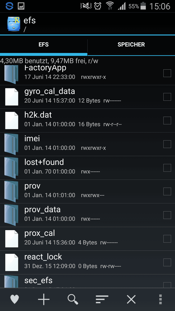

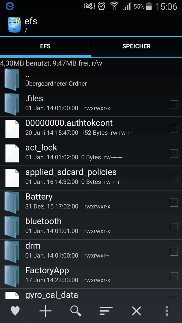

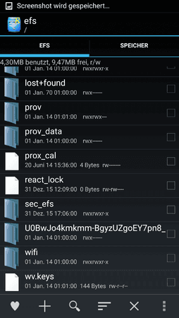

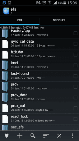

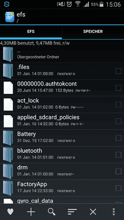

Dann habe ich einen Rootversuch unternommen, der gescheitert war. Daraufhin bin ich im Factory Boot Loop hängen geblieben. Jedesmal wenn ich mein S5 gestartet hab, ist es beim Samsung Logo stehen geblieben und oben links standen dann 3 Sachen in jeweils unterschiedlichen Farben (leider vergessen was da stand:sneaky:). Naja daraufhin hab ich mir gedacht flashe ich doch ne Stock-FW drauf ( mit ODIN) . Gesagt getan. Jetzt hat mein Handy auch funktioniert und ich wurde wie normal nach der PIN gefragt, die ich auch richtig eingegeben habe. WLAN funktioniert und der Rest auch. Nun war ich auf der FW 5.0. Dann ist mir aber aufgefallen, dass mein Netz nicht funktioniert. Ab und zu ist da dann ein durchgestrichener Kreis aber oft auch 4 Balken nur funktionierts dann trotzdem nicht, Ich kann niemanden anrufen, nicht angerufen werden. Mobile Daten konnte ich noch nicht probieren, da meine Flat vor ein paar Tagen abgelaufen ist. Und so dumm wie ich bin hatte natürlich vor dem Root versuch kein EFS Backup gemacht ( aus unwissenheit um ehrlich zu sein:angry:). Nun habe ich mir doch noch erfolgreich die Root Rechte nach einem weiteren Versuch geschnappt und mit Root Explorer den EFS Ordner durchsucht. Der ist voll und nichts ungewöhnliches aus meinem Newbie Auge. Meine IMEI ist auch so wie es sein soll. Fängt nicht mit 00 an und stimmt auch mit der IMEI auf der Akkurückseite überein. Jetzt bin ich am Ende von meinem Latein und bin auf Hilfe angewiesen. Ich versuche so viele Screenshots wie möglich zu dem Gerät und dem EFS Ordner zu posten. Sorry für den langen Text:thumbsup:. Über Lösungsvorschläge wäre ich unendlich froh. Und nochmal sorry wenn es im falschen Themenbereich angekommen ist. Danke für Antworten im vorraus.

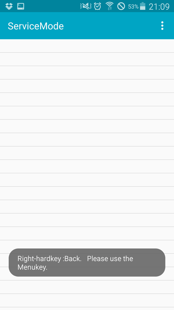

- gebt *#0011# in das Telefon ein und schaut, ob bei "IMEI Certi: Pass" steht.
Ansonsten mit einer anderen SIM testen.
Bei mir passiert dann eigentlich nichts. Screenshot wird rangehangen
Bearbeitet von: hagex - Grund: Direktzitat entfernt
Ein leerer Screen. Das ist recht seltsam. Da scheint doch mehr im Argen zu sein. :unsure:

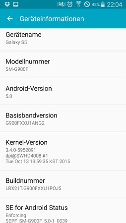

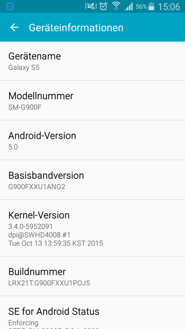

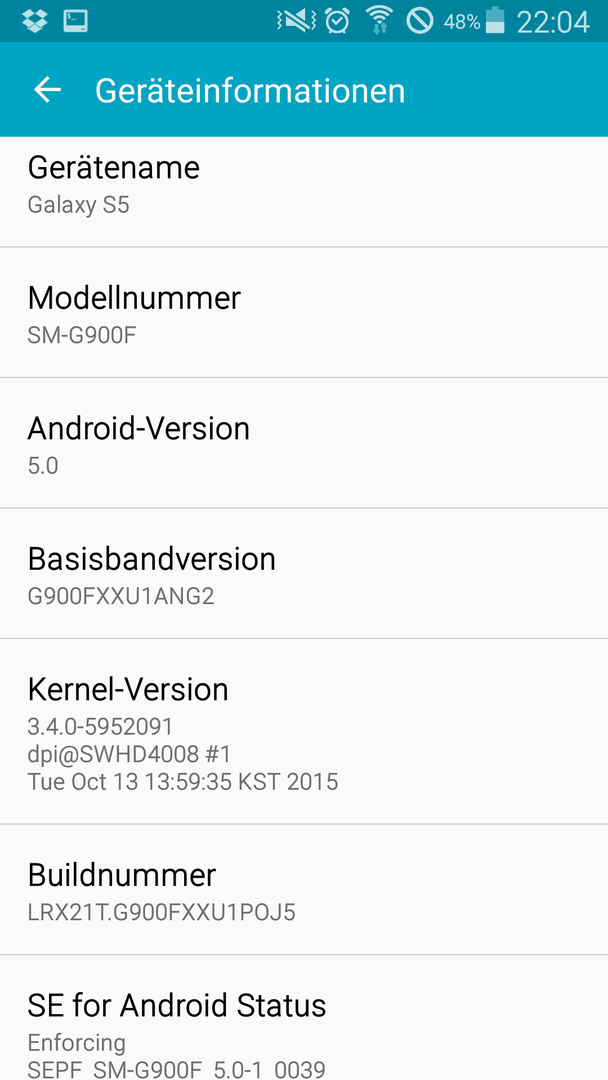

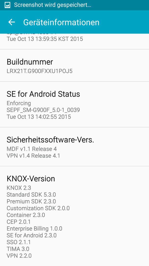

Ich wollte heute nacht mal einen factory reset machen. Stockrom weiss ich ehrlich gesagt nicht wo mans nachguckt. Hab mal einen screenshot rangehangen von den geräteinformationen.
Ja, war mein Fehler. Habe das Foto vorher nicht angesehen.
Deine aktuell installierte Stockrom müsste dann theoretisch diese hier sein : G900F - [SM-G900F][Stock ROM] *13.10.2015* G900FXXU1POJ5 [5.0] - DTM
Was mir auffällt ist dein Baseband : "ANG2". Das ist eigentlich so nicht dabei (da älter).
Hast du eventuell bereits versucht andere Modems zu flashen ? (eventuell hier einiges durcheinander).
Versucht noch nicht. Aber ich tuhe alles um nur nochmal telefonieren zu können. Könntest du mir dann die stock rom mit ANG3 hier posten. Wäre sehr lieb, da ich nicht weiss wie ich danach suchen soll.
PDA,CSC & Modem werden zusammen über Odin geflasht (im Paket).

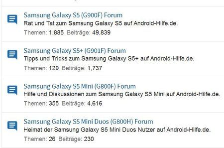

Und hoffentlich hast du auch nichts falsches geflasht, denn es gibt auch andere S5 Modelle (siehe Anhang)
Hier die Quelle von android-hilfe der meistgeflashten Stockroms Original Firmwares für Samsung Galaxy S5

Ich weiss aufjedenfall dass ich DTM habe.
Die aktuelle DTM =
Model SM-G900F
Model name GALAXY S5
Country Germany (T-Mobile)
Version
Android 5.0
Changelist 5952091
Build date Tue, 13 Oct 2015 05:04:43 +0000
Product code DTM
PDA G900FXXU1POJ5
CSC G900FDTM1POJ5
Modem G900FXXU1BOJ1

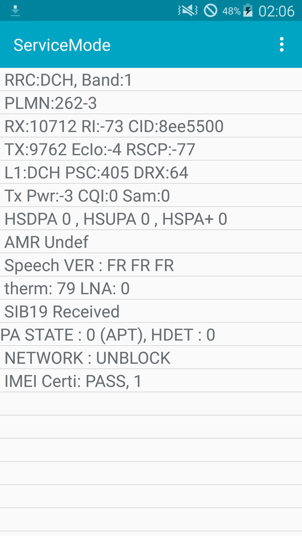

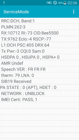

Ergänzung: Nach Factory Reset kommt bei *#0011# IMEI = Pass wie man im bild sieht. Netz habe ich öeider immernoch nicht. Denke dass ich dann gleich die FW flashe
Die IMEI scheint dann OK zu sein. Drücke weiterhin die Daumen ;-)
