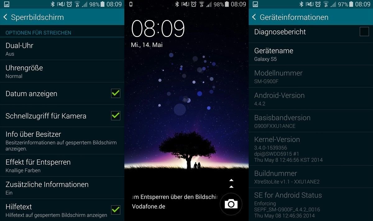

Hehe alles klar... dann her mit der version ich will bei meinem s5 wallet teil das kamera symbol haben xD
Ich meine gelesen zu haben, dass das daran liegt, welchen CSC du nutzt. Ich hab aktuell beispielsweise die folgende Konstellation:
Was ist CSC?
Habe gerade mal nach gesehen aber ich habe auch nicht die Möglichkeit das Symbol im sperrbildschirm mir anzeigen zu lassen.

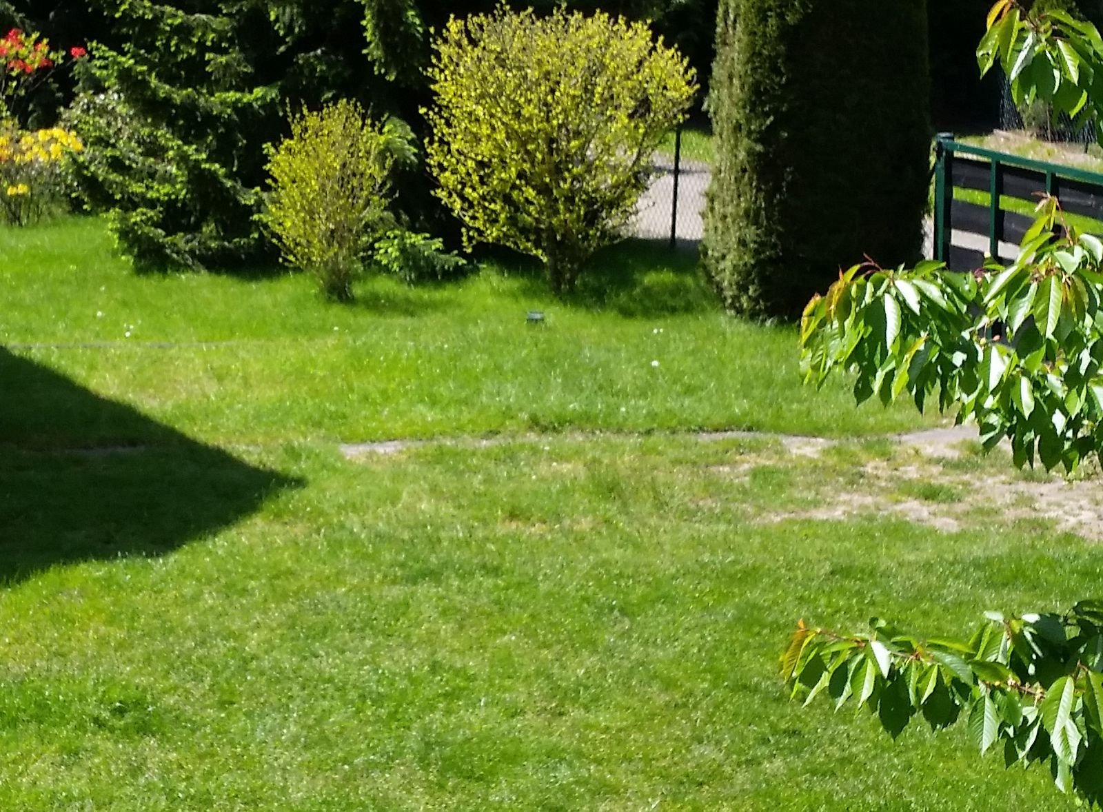

ich schaue mal, dass ich aussagekräftige Bilder sammeln kann.
Aktuell habe ich da nix zur Hand, da ich die unscharfen Bilder ja direkt gelöscht hatte.
Ich habe aber vorhin mal rumgespielt und denke, ich muss meine Aussage etwas korrigieren.
Ich habe nun nimmer Verwacklungen oder die Belichtungszeit als Grund im Auge.
Ich habe nach ein paar Probeschüssen eine andere Ursache im Verdacht.
Der Autofokus scheint nicht gerade zuverlässig.
Vorhin stand ich vor der Tür und wollte einfach mal in den Garten knipsen, Ziel für den Fokus war ein größerer Busch in vielleicht 20 Meter Entfernung
Fokus lag standardmäßig in der Mitte. Die Animation dreht ihren Kreis, man sieht das Fokusiert wird, dar Kreis wird grün - was für mich "alles klar, hab scharf gestellt" heißt - und trotzdem, das ganze Bild unscharf, schon vorm Abdrücken.
Also habe ich noch mal manuell in die Mitte geklickt zum Fokusieren... wieder sah man, dass die Linsen verfahren, wieder grün, immer noch unscharf.
Ich habe das Bild dann mal geschossen (und leider gelöscht) aber es war wie im LiveView: vollkommen unscharf.
Erst als ich den Bildausschnitt ganz neu anvisiert hatte (hab das S5 gedreht um zu schauen ob vielleicht die Linse dreckig ist) war das Ergebnis vom Fokus auf einmal brauchbar.
In diesem Anlauf entstanden Bilder, die mit viel gutem Willen als brauchbar bezeichnet werden könnten. Für ein normales Handy. Mit normaler Kamera. aber nicht das hochgelobte S5.
Problem ist wieder der enttäuschende Autofokus.
Ich visiere den großen Busch ca. 20/25m vor mir an. Dieser wird laut Animation auch fokusiert.
Und trotzdem zeigt die Vergrößerung am PC, dass der Busch nicht wirklich richtig scharf ist, dafür aber die Äste von einem Baum ganz rechts am Rand. Der Baum stand in ca. 3-5m Entfernung.
Der Fokus liegt also irgendwo, nur nicht dort wo er soll. Und zudem gibt er erfolgreiche Rückmeldung auch wenn das Bild garnicht scharf ist.
Im Anhang mal ein vergrößerter Ausschnitt.
Mittig im Bild anvisiert wurden die beiden Büsche (~20m) in der Mitte des Ausschnitts.
Laut Animation (grün) wurde erfolgreich fokusiert.
Trotzdem ist diese Ebene unscharf.
Die Blätter vom Kirschbaum (~3m) rechts sind da weit schärfer.
hmmm das würde ich klar als fehler reklamieren da stimmt etwas nicht kann ich bei mir so nicht nachproduzieren
(Ich hab es gleich am Anfang und auch jetzt gerade gemerkt. Fotos sind schärfer ohne Stabilisierung!
Es handelt sich nur um eine Softwarelösung, allzuviel wird diese auch nicht an Bewegung rausnehmen. Bei schlechten Bedingungen dauert es auch ewig bis das Bild geschossen wird, selbst wenn man eine ruhige Hand hat.
Kannst es ja gerne selbst versuchen. Lieber einmal selbst vergleichen, anstatt direkt alles andere als Unfug darzustellen. Bei Videos macht die Stabilisation ja Sinn, bei Fotos nicht unbedingt.)
Edit2: Ach herrje, ich bin der wo Unfug verzapft :D Trotzdem merk ich bei mir dass Fotos nicht perfekt fokussieren, selbst wenn die Bedingungen gleich sind! Bei mir hat es bessere Bilder rausgehauen als mit Bildstabilisator... tja, dummer Zufall. Aber unterm Strich sind die Bilder doch als überdurchschnittlich einzustufen.
Edit1: Ok, so schlimm wie auf dem gezeigten Bild ist der Unterschied nun nicht! Evt mal andere Fokusmodi in den Einstellungen vornehmen? Aber sollte trotzdem nicht sein...
Nur um alles zu betrachten: die winzige Folie von der Linse schon abgezogen?

Allgemein habe ich auch das Gefühl, dass der Fokus im Nahbereich super ist, aber dann recht schnell abbaut.
Nur um das noch mal klar zu sagen: Das angehängte Bild ist ein Ausschnitt und eine Vergrößerung. Unter den Umständen sehen sogar Bilder in RAW aus der 24MP DSLR grisselig aus.
Gut, etwas mehr schärfe hätte ich erwartet (weil sie eben so gelobt wird die Kamera) aber primär ging es bei dem Bild um was anderes:
Wieso sind die Kirschbaumblätter schärfer als der Busch, auf den eigentlich fokusiert wurde?
Wobei ich mir nicht sicher bin, ob diese Beobachtung überhaupt richtig ist, ob der Baum wirklich schärfer ist als der Busch?
Ich habe mal tief in meinem Fotowissen gegraben, mich in paar Sachen neu eingelesen und bin nun selbst am zweifeln.
Die extrem kleinen Sensoren der Telefone haben eine Eigenart, eine riesige Schärfentiefe. Da ist vom Blümchen vorn im Bild bis zum Horizont eigentlich alles akzeptabel scharf.
Beim Freistellen wird hier daher oftmals mit Filtern geschummelt aber das ist eine andere Baustelle.
Nehmen wir mal an, das Bild wäre durchgängig scharf. Woher könnte dann noch der Unterschied stecken?
Die scharfen Blätter sind sehr groß und mit 3m Abstand recht nah.
Die Büsche haben extrem kleine Blätter, und dazu steht das Ding 20m weg.
Die Blätter vom Busch erwischen von der Fläche nur ein paar wenige Pixel während die Blätter vom Baum eine (im Verhältnis) riesige Fläche haben und somit viele Pixel erwischen.
Verwechsle ich vielleicht gerade den Detailreichtum auf Grund der abgedeckten Sensorfläche mit Schärfe?
