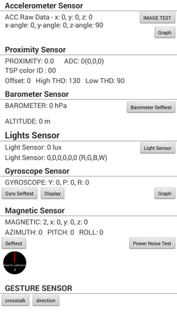

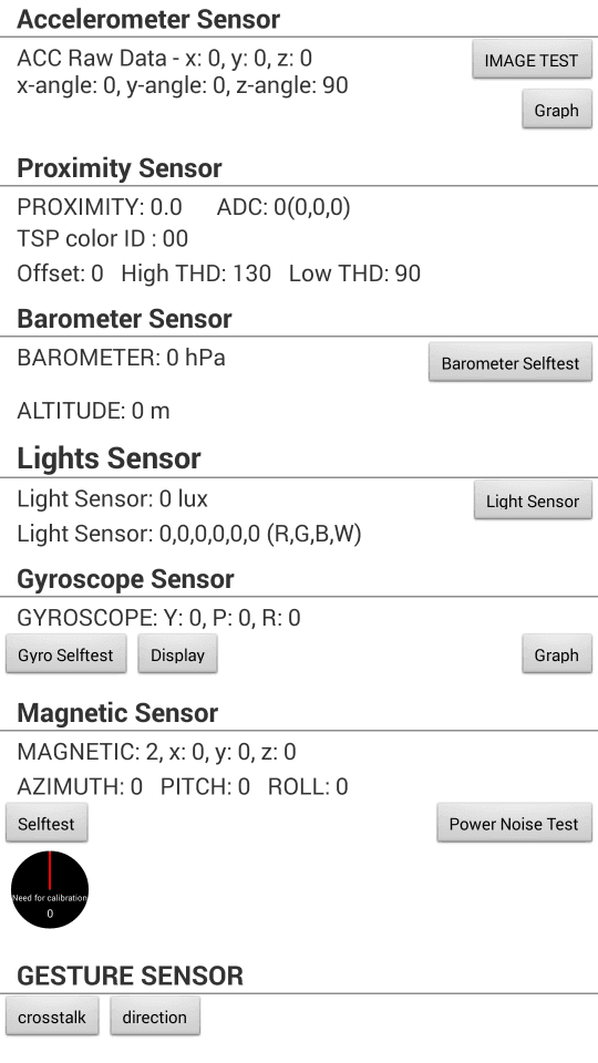

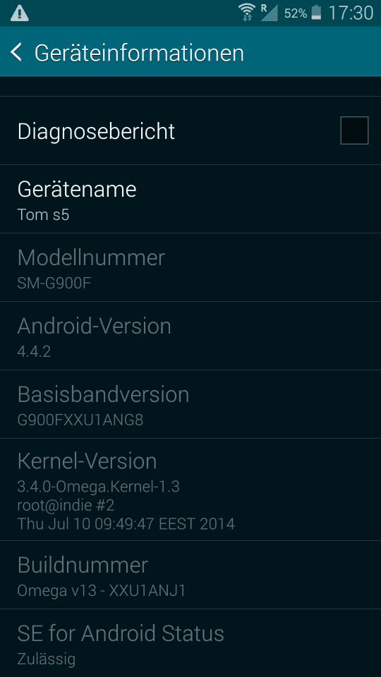

Hier noch ein Screenshot meiner Daten, Sensor Übersicht und Software.
Screenshot_2016-01-20-17-08-29_resized.png Screenshot_2016-01-20-17-30-49_resized.png

Sieht aus, als wenn die ROM nicht zum Gerät passt; anders kann ich mir den kompletten Sensorausfall nicht erklären.
Ich habe auch ein SM-G900F und das problemlos über ODIN auf Android 5.0 geupdated. Die Sensoren laufen aller weiterhin.
Hier nennt er jetzt Basisband G900FXXU1BOJ1 und Build LRX21T.G900FXXU1BOJ1.
Hast du möglicherweise gar kein SM-G900F und er nennt es nur so, weil die falsche ROM drauf ist?

Aber es ist definitiv ein G900F!
Läuft im Moment bloß mit Omega Rom dadurch der Unterschied denke ich.

Installiere dir doch mal Phone Info, gehe zur Hardware und drücke auf Sensoren.
Da sollten alle Sensoren die im Betrieb sind in Bewegung sein.
