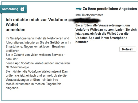

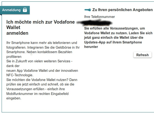

Das Handy sowie mein Vertrag sind NFC-Ready. Also liegt ein Softwareproblem vor. Bei Vodafone muss das S5 wohl noch zertifiziert werden.
Bitte beachte dass die NFC-Funktion nur bei entsperrtem Display aktiv ist.
