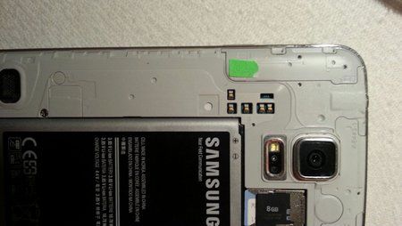

mein S5 hat heute auch gesponnen, Sperrtaste ohne Funktion
also bisschen rumprobiert und dann hab ich gemerkt wenn ich ohne Deckel hinten auf das Plastik im Bereich der Sperrtaste drücke gehts wieder
also dort ein kleines Stück Papier (der grüne Schnipsel) untergelegt, fertig, Taste geht wieder,
Hoffe es hilft mal jemandem

Das deutet aber eher auf eine schlechte Lötverbindung, die nicht bei gleichem Problem, bei anderen Handys hilft....
Hallo. Die Power Taste ist in dem Rahmen integriert und wird mittels Federkontakt ans Mainboard weitergegeben. Vielleicht löst der Tausch des Rahmens dein Problem. Solltest du noch Garantie haben, empfehle ich das S5 zu w-support einzuschicken, da dass ein Garantiefall ist.

:) Super Tipp, danke!! Mein Power Button zickt schon länger und hab schon diverses versucht, ohne Erfolg... Dein Trick hat geholfen, ich hoff das bleibt so :smile:
Gruss Christian
PS: hab statt Papier 2 Lagen P-Touch (Beschriftungskleber) verwendet.. weil Wasserfest :biggrin::thumbup:
