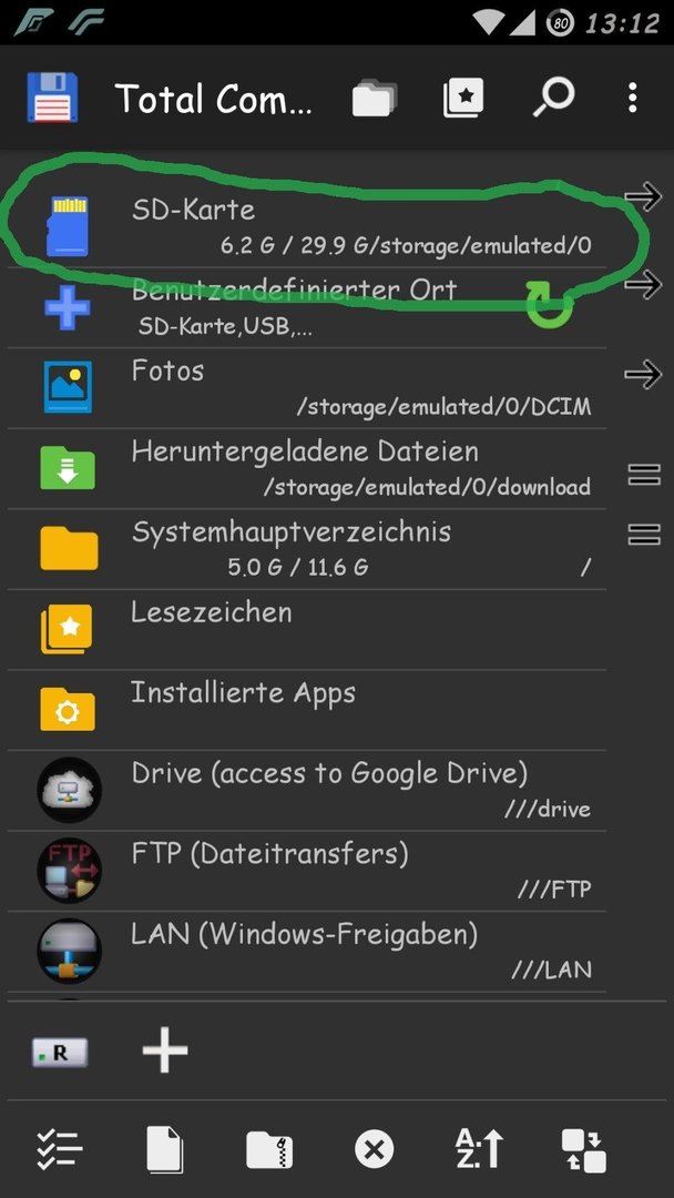

Da muss ich dich korrigieren: der Pfad ist jetzt /storage/*nummer-derkarte*
Ich habe meine nämlich auch gerade gewechselt und deswegen ist es mir aufgefallen. Android vergibt für SD-Karten eine Nummer, kommt ne neue, kommt auch ne neue Nummer und die Zuordnungen sind weg. Allerdings hatte ich keine Apps darauf, weil ich die Karte nur für Fotos, Backups und Musik benutze, musste allerdings den Apps die darauf zugreifen die Berechtigung neu geben.
Und Nein, meine Karte ist nicht eingebunden.
Kann sein... Bei mir ist der Pfad storage/emulated/0... Das wird sich auch so schnell nicht ändern.
