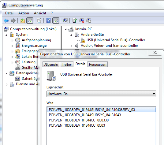

Hallo zusammen
Schon ein paar Mal habe ich versucht, mein Handy mit dem PC zu verbinden - erfolglos!
Kies erkennt kein Gerät, im Gerätemanager wird ein "USB- Controller" unter "andere Geräte" angezeigt, aber auch Treiberinstallationen helfen nicht weiter:(
Andere Ports habe ich auch schon ausprobiert,. aber der Computer erkennt das Gerät ja, also kann es sich nur um ein Treiberproblem handeln, oder?
Könnt ihr mir hier bitte weiterhelfen?
Vielen Dank schon im Voraus,
Jasmin
Hallöchen Jasminchen ,welches Handy hast du denn ? Hast du die richtige Treiber installiert ? Ladet das Handy nur oder siehst du auch ein USB Symbol ?
Oh mann, habe ich das Wichtigste wieder vergessen :p
Ich habe ein Samsung Galaxy S5,
diesen Treiber hier uuund das Handy ladet aber ein USB Symbol habe ich noch nie gesehen..
Kein Problem . ^^ OK, hat es denn mit dem Kabel bzw mit dem Pc jemals funktioniert ? Versuche Mal die das Programm Kies zu updaten,danach sollte theoretisch wieder gehen.
