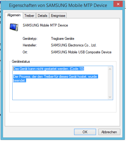

Im Geräte Manager wird mir das angezeigt
Bei SAMSUNG Mobile MTP Device steht aber sehr oft ein Ausrufezeichen im Dreieck das kommt ca. 10 minuten nachdem das Handy angeschlossen wurde
EDIT: Geladen wird es nur halt nicht angezeigt das man darauf zugreifen kann
Und es wird bei jedem Rechner angezeigt das die MTP Treiber nicht installiert werden konnten alles andere wird installiert nur die MTP Treiber nicht

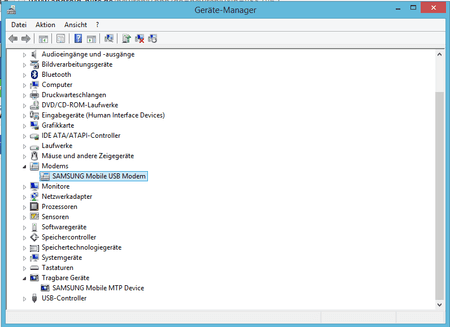

So sieht es jetzt im Geräte Manager aus
