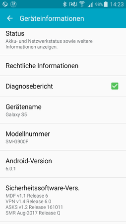

Wenn das letzte Werkssystem (Android 6.0.1) noch drauf ist, müsste unter Einstellungen/Geräteinformationen dasselbe wie auf meinem Screenshot angezeigt werden (ein bißchen runterscrollen).

@Nobby1960
Die gleichen Angaben stehen bei mir auch drin. Nur bei "Sicherheitssoftware-Vers." steht bei mir nicht "SMR Aug-2017 Release Q", sondern "SMR Aug-2017 Release MS". Muss ich da etwas neu installieren ?
Diese unterschiedliche Bezeichnung kommt vielleicht daher, weil mein Android 6.0.1 nicht mehr dem Werkszustand entspricht, es ist eine modifizierte Version. Du mußt nichts verändern.
