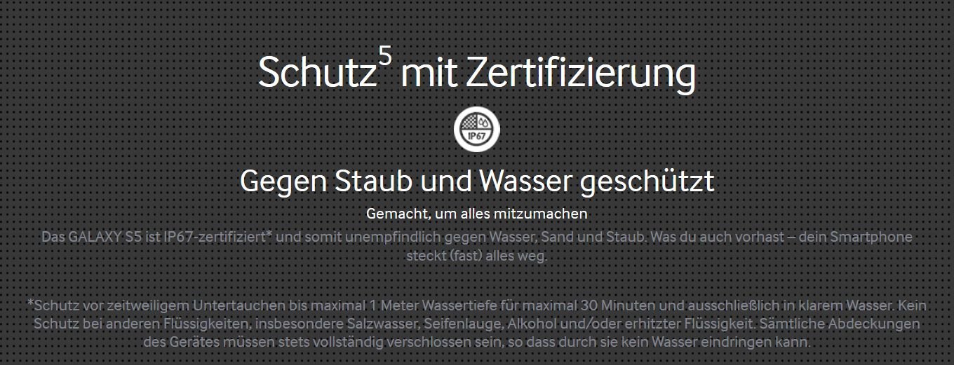

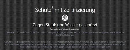

Also in dem Sicherheits "Beipackzettel" steht eindeutig drin, dass das Handy NICHT ins Salzwasser darf.. Denke mal, dass man sich daran halten sollte....
Samsung schließt bei seiner Spezifikation alle Flüssigkeiten außer (Süß-)Wasser aus. Es wird sogar gesondert darauf hingewiesen, das bei Salzwasser kein Schutz besteht. So zu finden auf der Samsung-Homepage unter den Spezifikationen.
