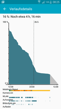

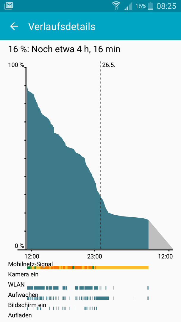

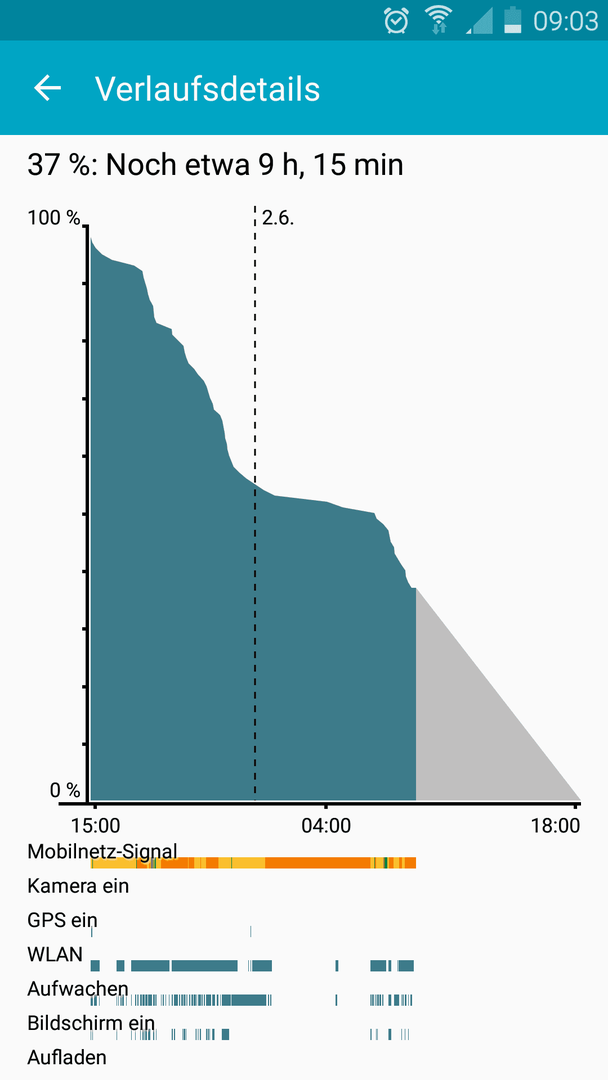

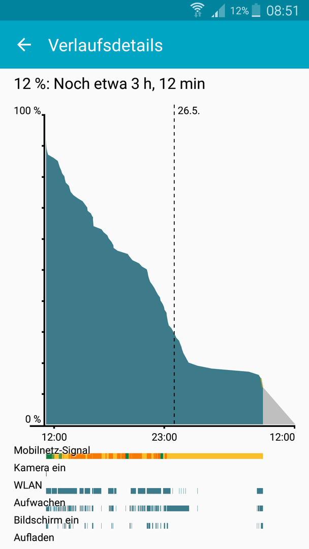

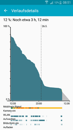

Hey,
hat jemand ne Idee was hier falsch läuft:
Screenshot_2016-05-26-08-25-49.pngScreenshot_2016-05-26-08-51-30.png Screenshot_2016-06-02-09-03-29.png
Wie man gut erkennen kann, ist das Telefon ständig am aufwachen wenn Wlan aktiviert ist.
Wlan ist auch ständig aktiv obwohl Bildschirm nicht aktiv und in den Einstellung "Standby nie" für Wlan ausgehwähl ist.
Wenn ich Wlan komplett deaktiviere gibt es keine Wakelocks.
Im abgesicherten Modus mit Wlan aktiv ist das Problem das gleiche.
Hat jemand eine IDee was das sein könnte?
Warum geht denn nachts das Wlan komplett aus? Sieht so aus als würde es immer ausgehen wenn ich ins Bett gehe und wieder an wenn ich aufstehe.
Auf dem Gerät läuft 6.0.1 DBT.
Danke für die Hilfe!
