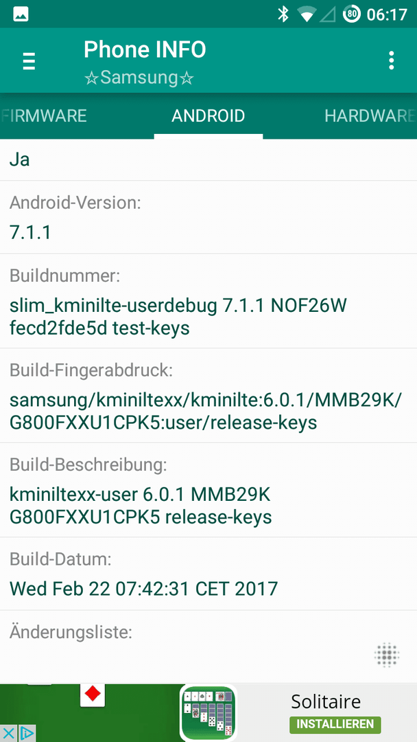

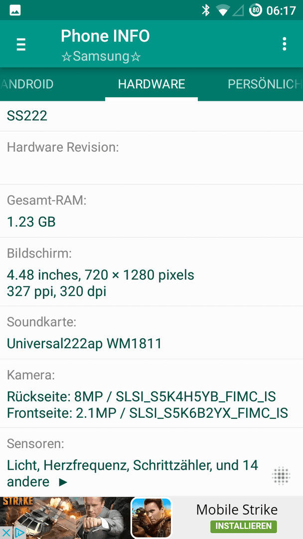

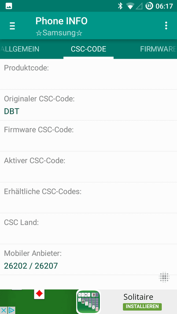

Hey, danke für das Willkommen und die Antwort. Ja, die IMEI wird angezeigt. (entfernt)

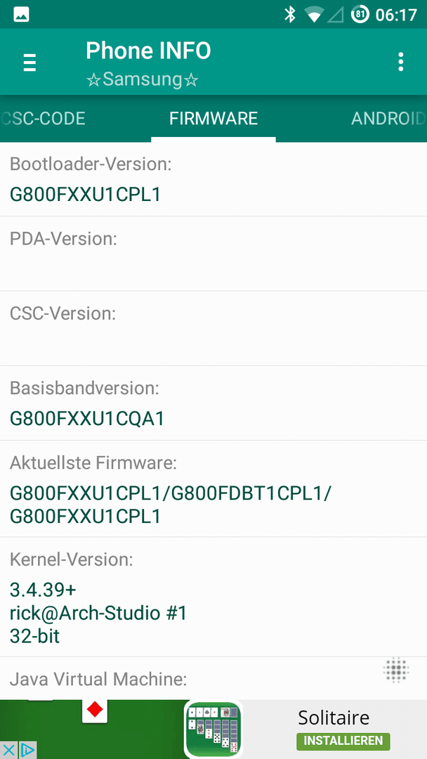

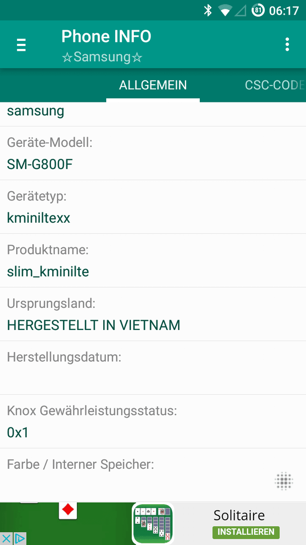

Wonach könnte ich denn genau suchen? Oder lieber Screenshots von allen Informationen?
Bearbeitet von: submain - Grund: IMEI entfernt... Gruß submain
Jo, Screenshots von allen Tabs (außer vorletzter "Persönlich") reicht...
Ich hab mal deine IMEI aus Sicherheitsgründen entfernt. Das die angezeigt wird, reicht...
ok, hier kommen die Bilder
Screenshot_20170316-061734.png Screenshot_20170316-061730.png Screenshot_20170316-061725.png Screenshot_20170316-061720.png Screenshot_20170316-061713.png
Hmm, ich erkenn da jetzt keinen Fehler, der zu deinem Problem führt. Warscheinlich hast du die falschen Modemtreiber installiert. Ich würde erstmal auf die neueste Firmware zurück flashen um zu schauen ob damit das Problem weiterhin besteht. In der Stock-Firmware sind die Baseband-Treiber schon integriert, da ist es sicher dass die richtigen installiert sind.

Garantie hast du ja leider keine mehr drauf, wie an deinem Knox-Status zu erkennen ist.

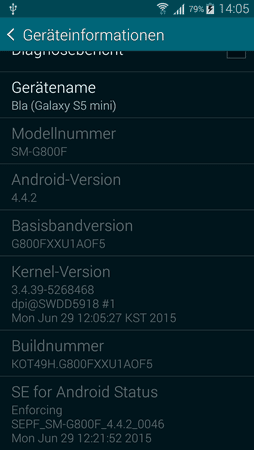

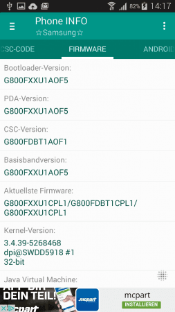

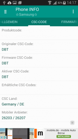

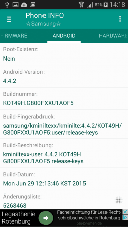

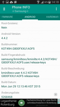

also Versuch mit Android 4.4.2 - was die letzte komplett funktionierende ROM war. Leider hat sich der beklagenswerte Zustand nicht geändert. Das Modem ist das richtige, glaube ich.
Und ja, unterschiedliche Karten habe ich schon ausprobiert, werde das aber nochmal versuchen.

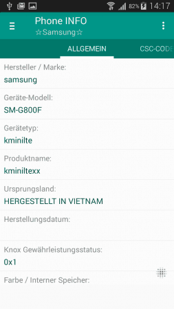

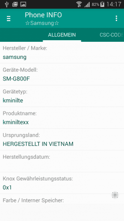

Angehängt schon mal ein paar Screenshots, vielleicht fällt ja jemandem was ein oder auf ..
Wobei mich schon irritiert, dass CSC-Version und der Rest unterschiedlich sind ... Aber das war vorher ja nicht so ...

mit der anderen CSC-Version kann schon stimmen... Ist ja die Stock-FW, wo das von Werk aus integriert ist. Wenn du schreibst, dass das Problem mit der letzten funktionierenden FW noch da ist, dann ist es mit sehr hoher Warscheinlichkeit kein Softwarefehler. Da bringt es nix, weiter verschiedene Roms und Modem-Treiber zu testen. Mein Vorschlag ist, lass die jetzige FW drauf und bring es in eine Handywerkstatt. Sieht nämlich sehr nach einem Hardwarefehler aus. Entweder ist das Empfangsmodul oder der Sim-Karten Slot defekt. Ein Mainboardtausch könnte evtl. das Problem beheben, allerdings weiß ich nicht ob sich das für den Preis bei diesem Gerät noch lohnt.
