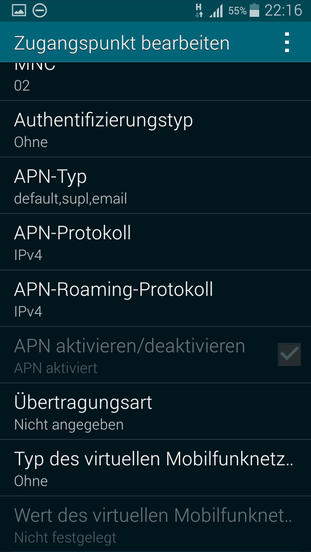

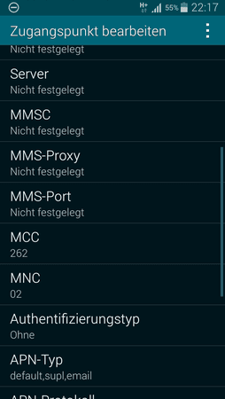

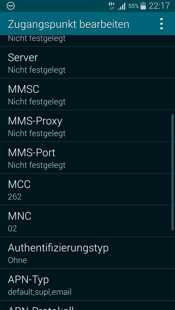

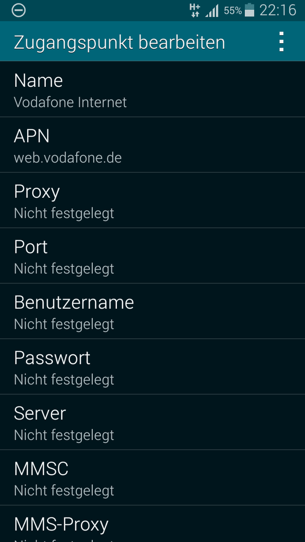

Ich habe die Einstellung mal mit hochgeladen und hoffe das Ihr es damit zum laufen bekommt.

Authentifizierungstyp hin und her gestellt und dann auf Ohne
Sorry, aber das war am nächsten Tag schon vorbei, habe mich wohl zu früh gefreut.
