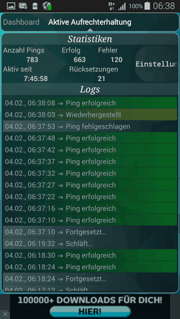

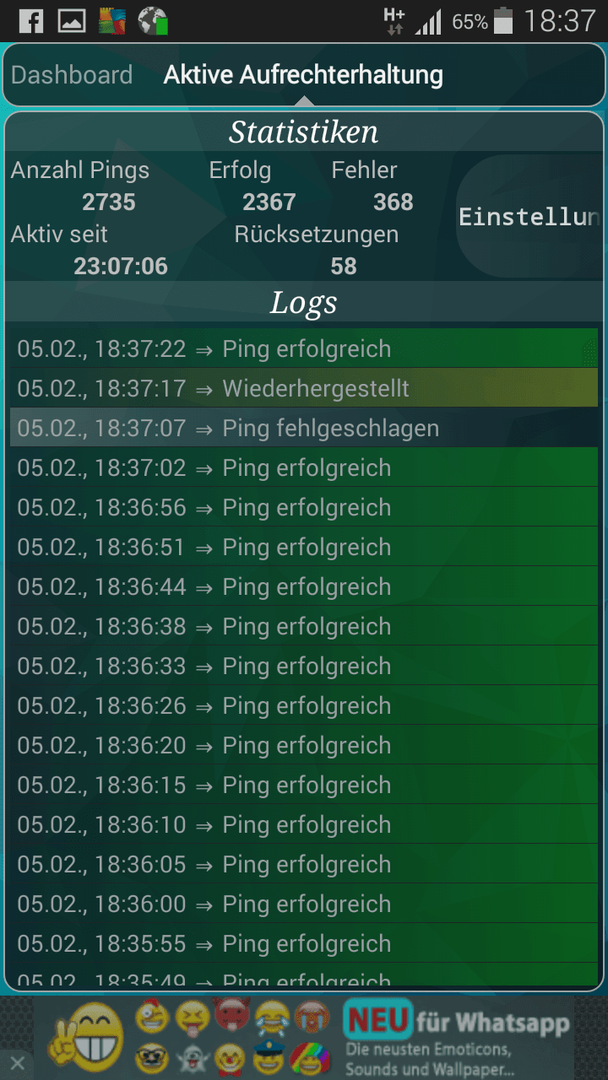

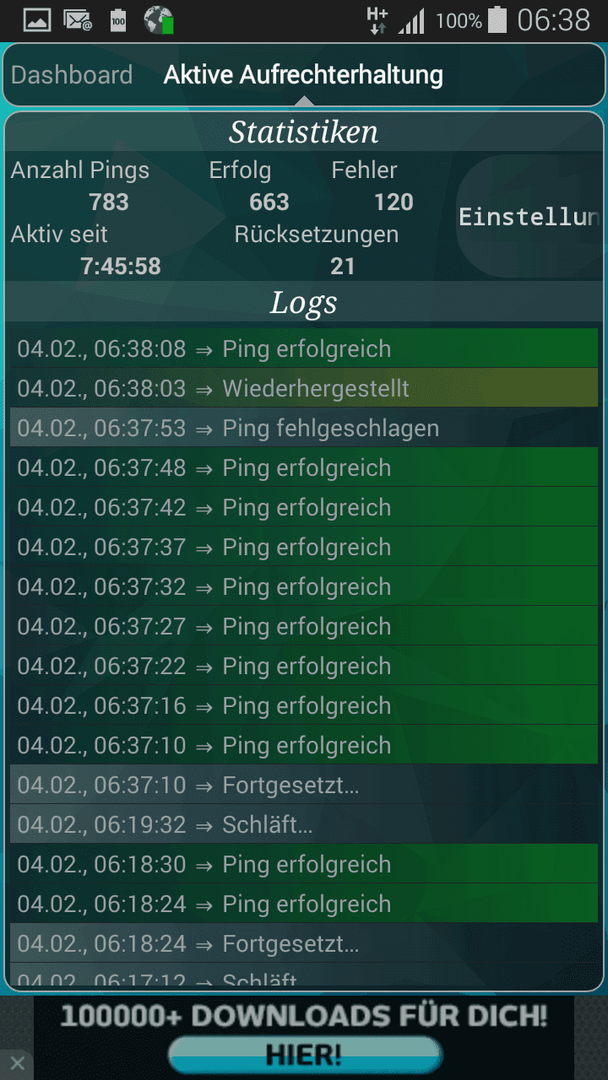

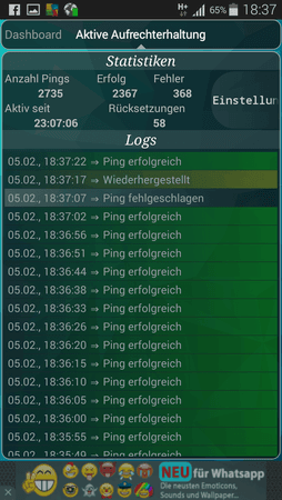

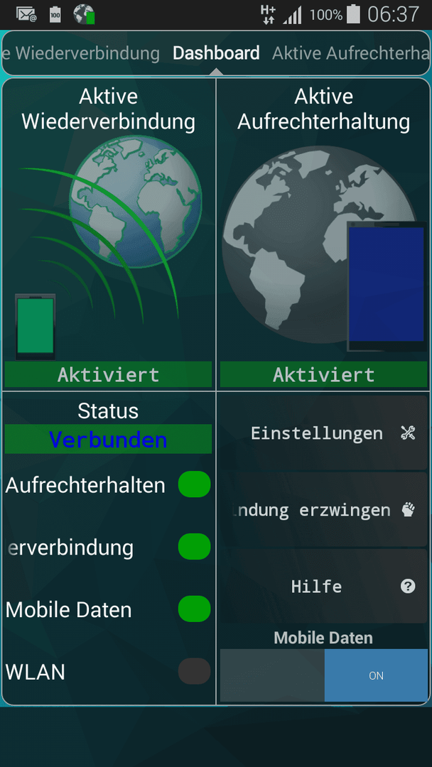

Ich kann nur sagen, wer ärger mit seinem S5 Mini hat sollte die APP mal ausprobieren, ich bin sehr zufrieden mit der !!! :thumbsup:
Allerdings muss man die logischerweise immer im Hintergrund laufen lassen, klar !
Allerdings sieht man auch wie oft der die mobilen Daten verliert und wieder neu Verbindet.
Hier noch mal zwei Screenshots !

Läuft immer noch !!!

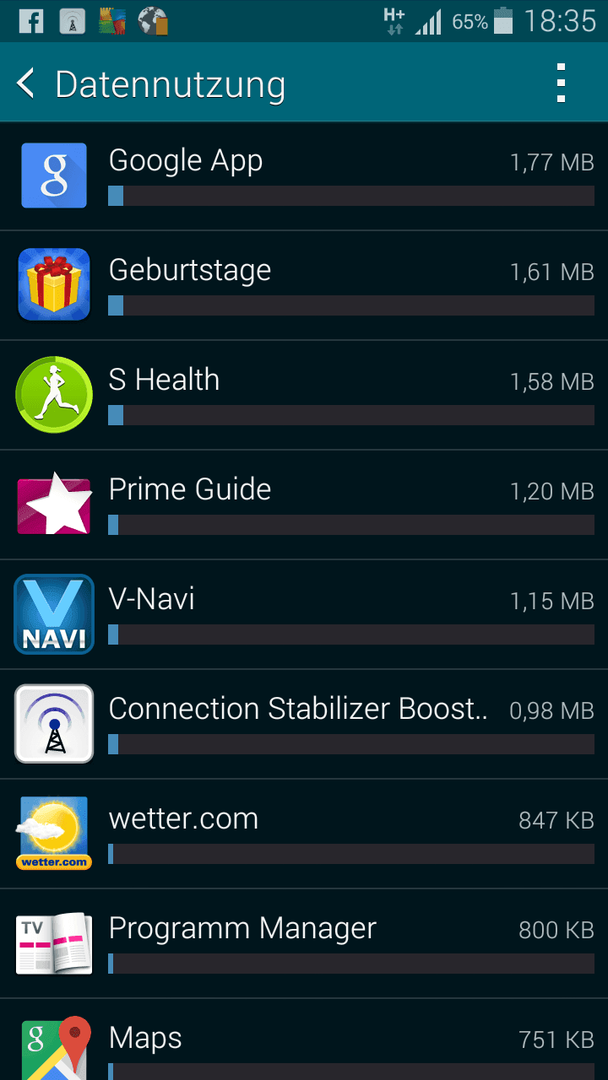

Alle 5 Sekunden ein Ping?
Hui, das geht auf Dauer aber auf Dein Datenvolumen (wenn auch nicht ins unendliche, aber Kleinvieh macht auch Mist)
und Dein Akku wird sich da sicherlich auch mir reduzierter Laufzeit melden.
Hast Du da Beobachtungen/Werte?
Das Daten Volumen kann man gut an BILD2 erkennen, ist nicht der rede wert.
Ich kann mich nicht beschweren , die Akku Leistung ist nach 11 Std OK, obwohl ich einige Nachrichten bei Whatsapp und Facebook hatte.
(siehe oben rechts im Bild)

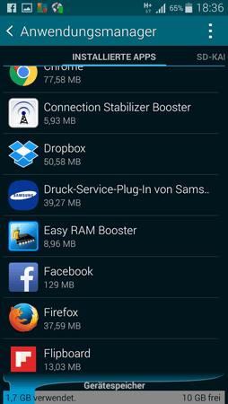

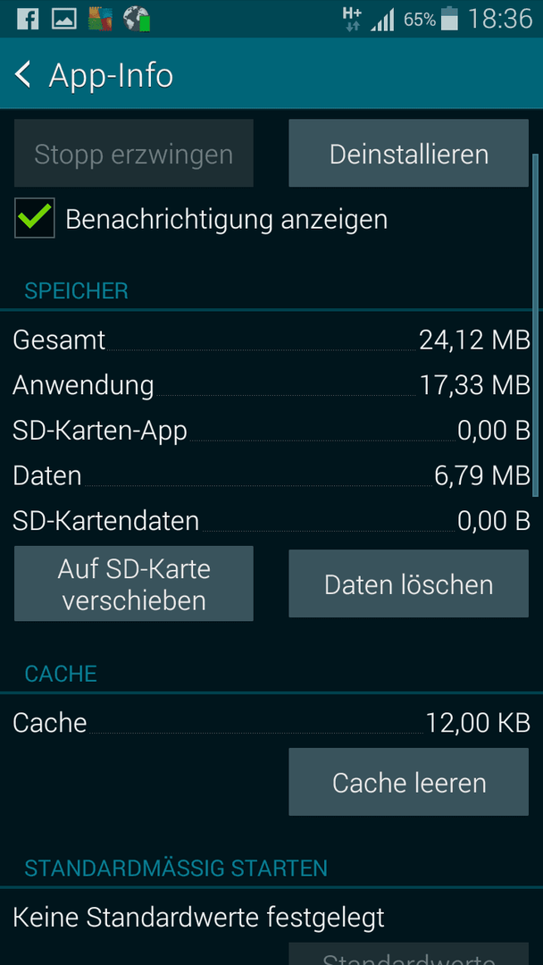

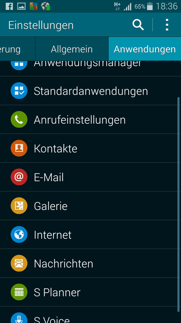

Um den Akku nicht zu schnell leer zu haben , beende ich auch vorinstallierte Apps die ich nicht brauche z.B. Google Kiosk usw.
Das geht sehr gut wenn man unter Einstellung, Anwendungsmanager und dann ein klick auf die App die man nicht laufen haben möchte, gefolgt von STOP erzwingen.
Ich hoffe ich konnte dir helfen !
