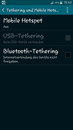

Also in den Einstellungen kann man USB Tethering einschalten, wie es mit dem Datenabgleich per USB ist kann ich nicht sagen.
