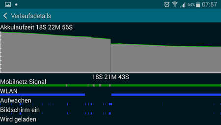

Hallo, aus aktuellen Anlass mal wieder was neues von mir. Am Freitag Abend hing mein Phone bei der Bootanimation, obwohl es nur in der Hosentasche war. Ich musste den Akku raus machen, um es wiederzubeleben.
Seit Anfang Dezember hatte ich keinerlei Probleme und es war am Freitag wirklich etwas anders als sonst.
Ich hatte vor ner Weile LTE/UMTS deaktiviert und nur GSM im Netzmodus eingestellt. Freitag hatte ich LTE aktiviert, die mobilen Daten angelassen und bin so durch Gebiete mit schlechtem Empfang gefahren. Und prompt hab ich nen Reboot.
Anbei auch noch das Bild des Akkus, mit dem Sprung des Ladestands und dem Empfangsbalken (grau statt grün vor dem Reboot).
Könnten mal die Leute hier, die auch unter Reboots leiden, testweise auf nur GSM umschalten und berichten, ob dadurch die Reboots aufhören?
Ich hab den Verdacht, dass es am LTE/H+/H liegt. Gibt ja auch nen anderen Problemthema zu H+/H.

Passiert bei mir im Wlan und bei mobilen Daten.
