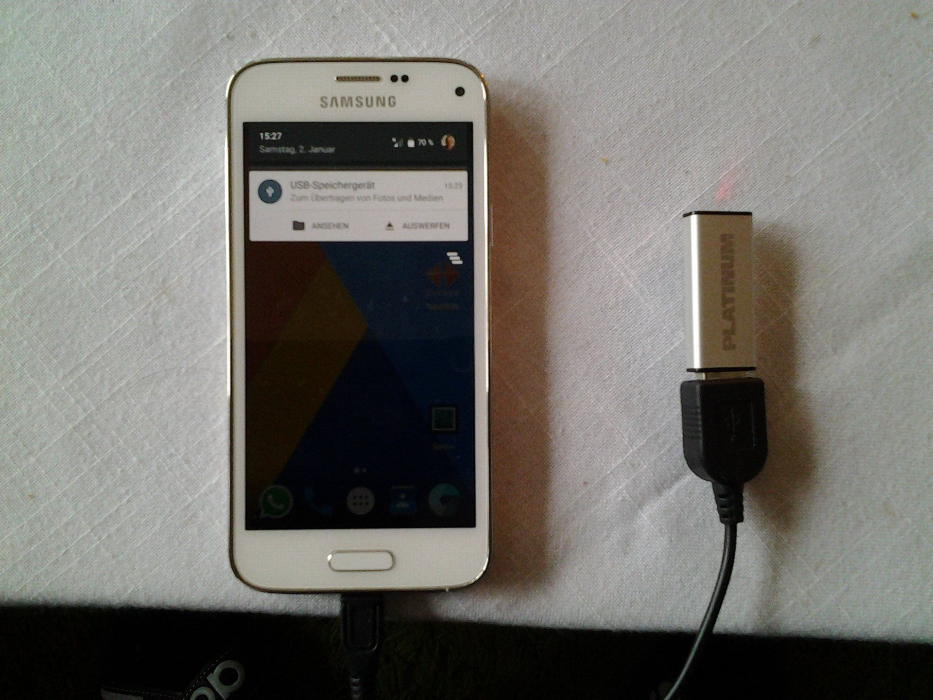

Was meinst du ?
Hast du es getstet?
Bei mir funktioniert es, ich muss nichts schön reden oder beweisen, habe kein Problem damit.
Lese doch einfach den Link, das geht auch mit originalem Stock Rom.
Du siehst das die Leuchtdiode am USB Stick leuchtet, ohne zusätzliche Stromversorgung und das Handy hat den USB Stick erkannt.

natürlich geht nichts mit Stock so einfach. Damit es geht musst du eben Teile des Systems, also Kernel austauschen. Das ist dann nicht mehr Stock.
Bei Stock kommt kein Strom aus der Buchse, die LED am Stick kann also nicht leuchten.
es hat zwar zuerst mit der Stromversorgung der Clients zu tun, aber so einfach ist es nicht. Durch die Beschaltung muss das Gerät in der Lage sein sich von Cleint Modus in den Host Modus zu schalten. Ein Host kann bis zu 127 Clients bedienen die alle paralell an dem gleichen Bus hängen. Und die Phones sind zuerst mal Clients. Durch eine Beschaltung der OTG Kabel wird dem Gerät signalisiert es soll sich in den Host bewegen. Das muss jedoch in dem Kernel des Betriebssystems so vorgesehen sein. Ist es nicht, geht es nicht, es sei denn man tauscht eben Kernel oder Teile davon aus.
