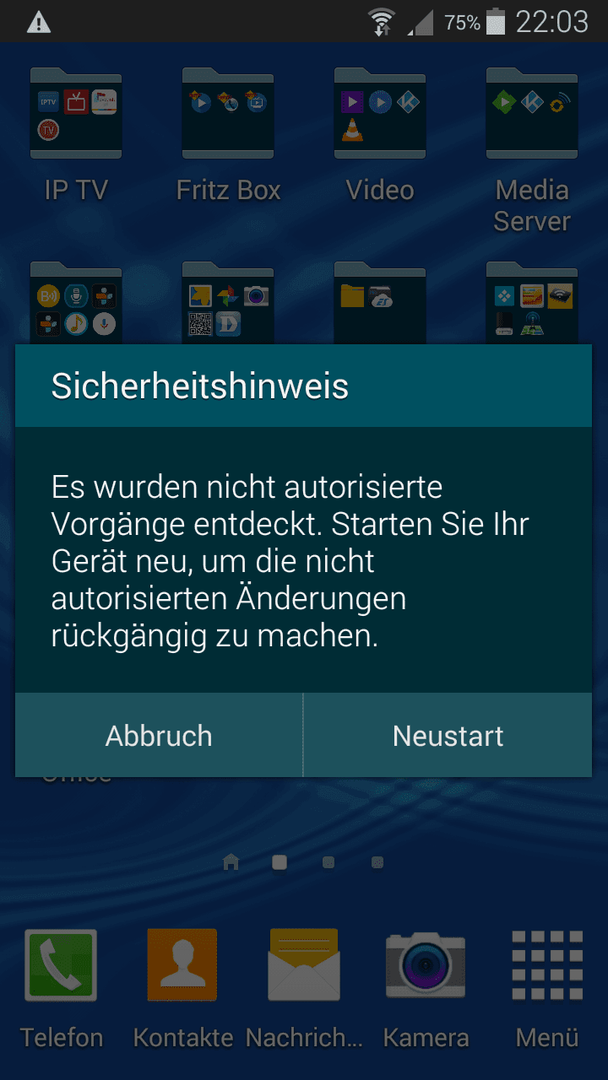

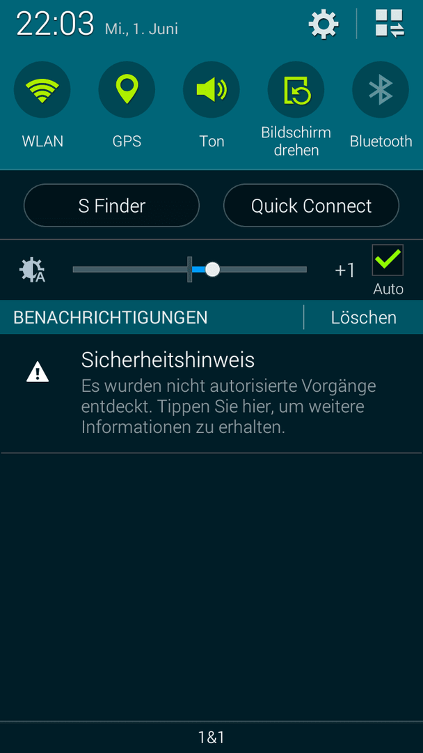

Bei mir kommt jetzt immer die Meldung Sicherheitshinweis muss immer neustarten
hat ihr das auch !
wie kann mahn die meldung ausschalten
oder gibt es da was unter die einstelung

gibt es die oginale auch oder wo kann ich die runterladen !
denn ich möchte wieder auf oginal machen hat jemad die da
es geht jetzt habe es gerootet dan das knox dacktiviert
mit supersu jetzt leuft es super
danke
