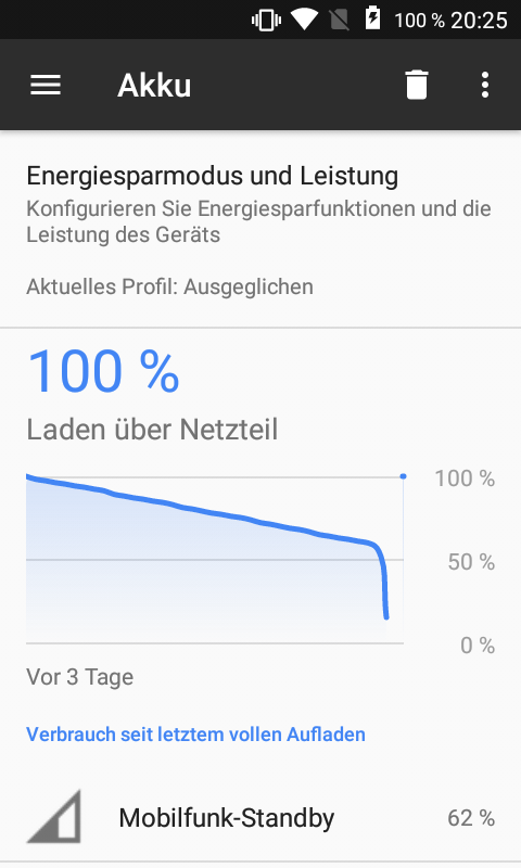

War der Akku noch beim Download und der Installation ok.?
Vielleicht ist der von 50% auf 0% abgesackt, was bei alten Akkus passieren kann.
Hier habe ich einen Screenshot, wie ein kaputterer Akku, bei scheinbar noch gutem Füllstand, die Grätsche macht.
