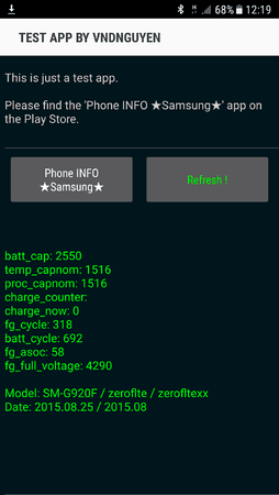

@Volker170966
lade dir mal bitte diese App und poste dann von der App einen Screenshot

Hallo maik005
hat etwas gedauert, aber jetzt habe ich es hin bekommen ...
@Volker170966
joa, auf jeden Fall dein Akku hats hinter sich. Nur noch unter 60% Kapazität.
Nach dem Wechsel des Akkus sollte es behoben sein, wenn nicht die Ladeelektronik zusätzlich einen defekt hat.

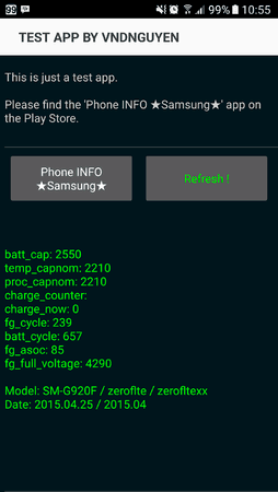

Krass, habe mir mal die Phone Info SAMSUNG App installiert und mein Akku hat nach 656 Zyklen in 3,5 Jahren noch eine "Gesundheit" von 87% :1f44c:
@mArKuZZZ
Messfehler...
Lad dir mal die Test App und poste einen Screenshot
Reaktionen: Volker170966
Der Wert stimmt schon, ich komme problemlos noch auf 1,5 Tage Nutzung. Ist wirklich noch der erste Akku nach 3,5 Jahren ! Der Akku ist auch nicht der Grund warum ich das Gerät in den nächsten 2 Wochen ablegen werde sondern die Software. Bugs Bugs Bugs :1f623:

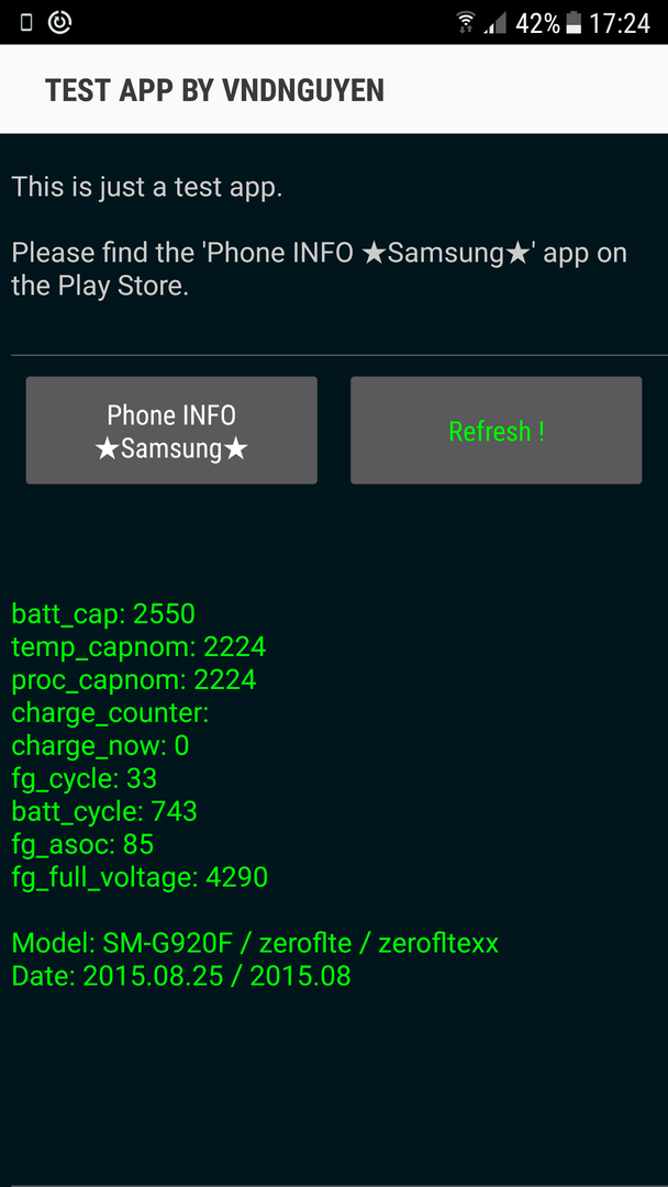

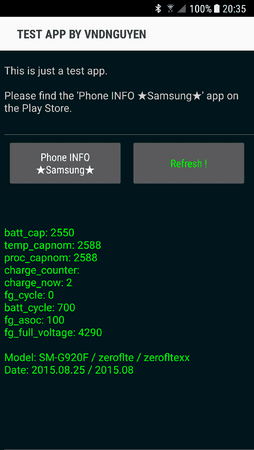

Hallo Miak,
im Anhang ein Screenshot vom neuen Akku. Ist da alles ok?
Gruß Volker
Reaktionen: maik005
ups sorry
Reaktionen: hagex
@Volker170966
Du hast mit dem neuen Akku nich keinen Ladezyklus...
Mach da mal 2 Stück mind. und dann neuer Screenshot. Erstmal sind die Werte nur zurückgesetzt (durch abklemmen des Akkus)
@hagex
Du hast recht hätte ich nie gesehen :blink-old:
Danke!
Reaktionen: hagex
ok mache ich, Danke
Gruß Volker

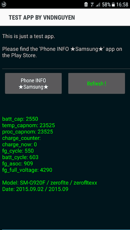

Hallo habe exakt dasselbe Problem wie Volker. Seit 4 Tagen lädt das S6 nicht mehr als 74 % und braucht dafür schon eine Ewigkeit. Hab das S6 bereits auf Werkseinstellungen resettet sowie diverse Ladekabel getestet. Beim Akkutest kam folgendes raus. Wenn ich nicht all zu blöd bin, sieht der Akku ja an sich gut aus oder nicht?
Hallo Limette95,
zu den Werten kann ich dir nichts sagen. Ich habe den Accu gewechselt und seit her ist wieder alles wunderbar :).

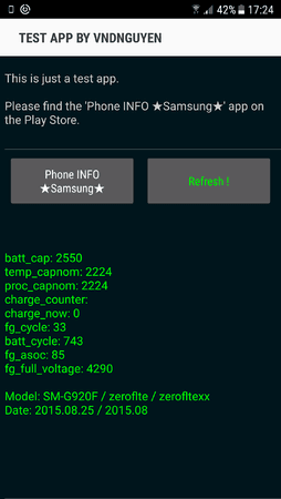

@Limette95
Was hast du da für einen Akku??
900% Leistung gegenüber dem Originalen Akku?!?
