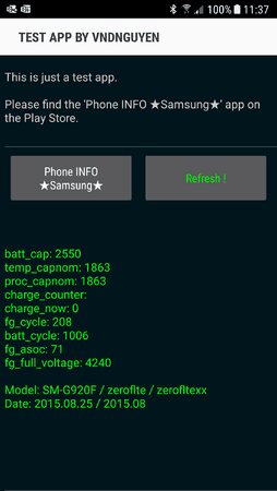

Was bedeuten die einzelnen Wert in der App?
batt_cap:
temp_capnom:
proc_capnom:
charge_counter:
charge_now:
fg_cycle:
batt_cycle:
fg_asoc:
fg_full_voltage:

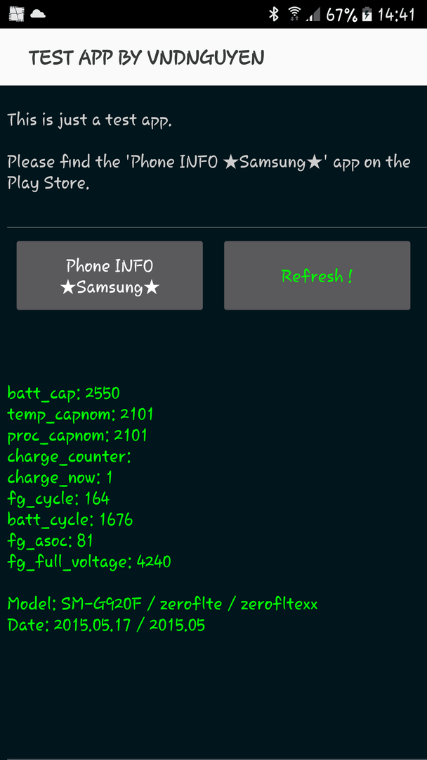

@maik005 Hallo! Wenn da 85 steht, ist der Akku dann auch kaputt? Mein s6 mit neuem Kabel lädt GARNICHT aber ist bei 4% stehen geblieben und der Akku geht auch nicht leer irgendwie:/
Dort
@Alissaundjoy
kaputt ist der nicht.
zumindest ausgehend von den Werten.
Nimm mal ein anderes Kabel, oft haben die älteren microUSB Buchsen etwas spiel wodurch das Kabel schon richtig sitzen muss um Kontakt zu haben, das geht dann mit vielen Kabeln nicht mehr.
Geht von keinen Kabel irgendwie. Der Kabel funktioniert bei anderen Geräten aber top
@Alissaundjoy
Dann vermutlich die Buchse kaputt.
Gerät mal ausgeschaltet versucht zu laden?
Reaktionen: SaschaKH
Dann kommt da kurz das Ladezeichen aber verschwindet sofort wieder
Reaktionen: HerrDoctorPhone

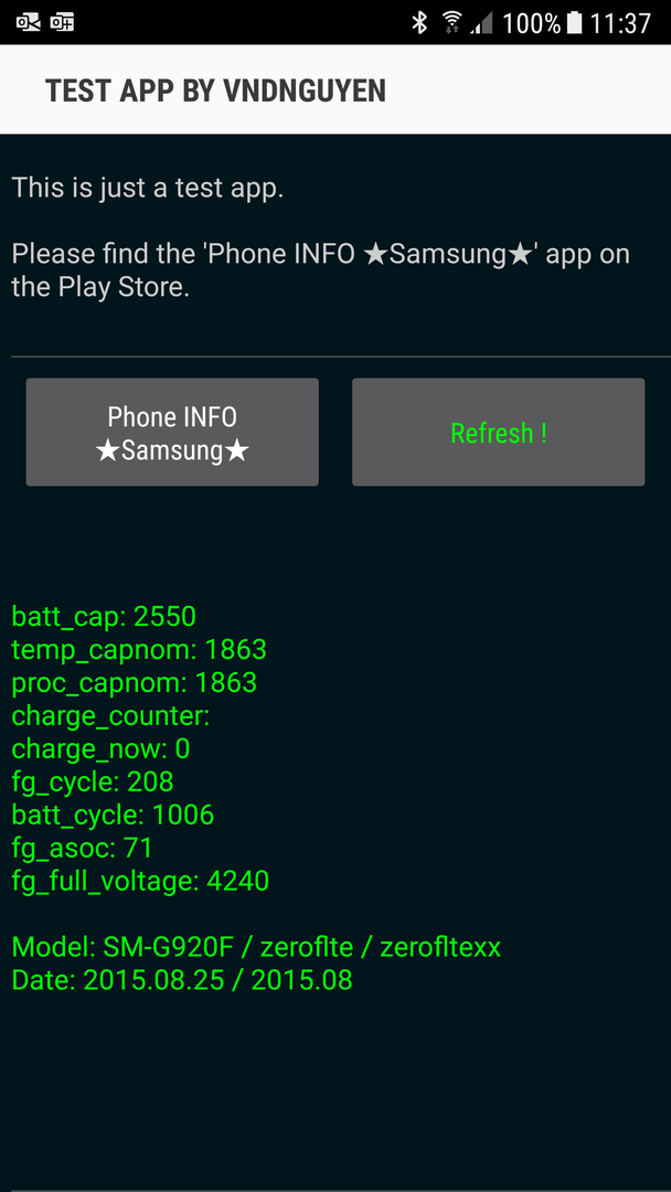

maik005 schrieb:
@Volker170966
joa, auf jeden Fall dein Akku hats hinter sich. Nur noch unter 60% Kapazität.
Nach dem Wechsel des Akkus sollte es behoben sein, wenn nicht die Ladeelektronik zusätzlich einen defekt hat.
Wird das Gerät beim Laden sehr warm also deutlich wärmer als früher?

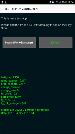

Hallo Maik,
mein Akku gibt schneibar schon wieder den Geist auf. Er entlädt sich sehr schnell, ohne dass ich das Handy benutze.
Würdest du mal bitte die Werte prüfen.
Vielen Dank, Gruß Volker
Bearbeitet von: hagex - Grund: Bild verkleinert, Gruß von hagex
@Volker170966
Die Werte sind... naja.
Du hast ja nun mit dem neuen Akku wieder rund 350 Ladezyklen mehr.
Wenn das ein billiger Nachbau Akku ist wird der nun das Ende seiner Lebenszeit erreicht haben.
Wird das Geräte denn mindestens Handwarm wenn es eingeschaltet aber ungenutzt so mindestens 30 Minuten da liegt?
Oder bleibt es kühl?
