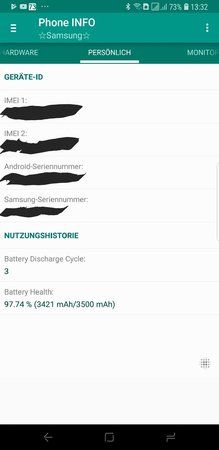

Mal an alle mit einem Galaxy S7
könnt ihr bestätigen, ob es bei euch bei der App Phone Info *SAMSUNG* nun auch die Akkukapazität und Ladezyklen angezeigt werden wie auf dem anhängenden Screenshot?
Die Anzeige im Screenshot basiert auf Ladezyklen und fg_fullcapnom

Jip!
Steht auch im Changelog der App

@audianer
wollte nur sicher gehen, ob es beimS7 auch so ist wie beim S9.
Die Dateien sind ja da, aber ob es vond er App auch bei älteren Geräten erkannt wird.
Danke für die Rückmeldung.

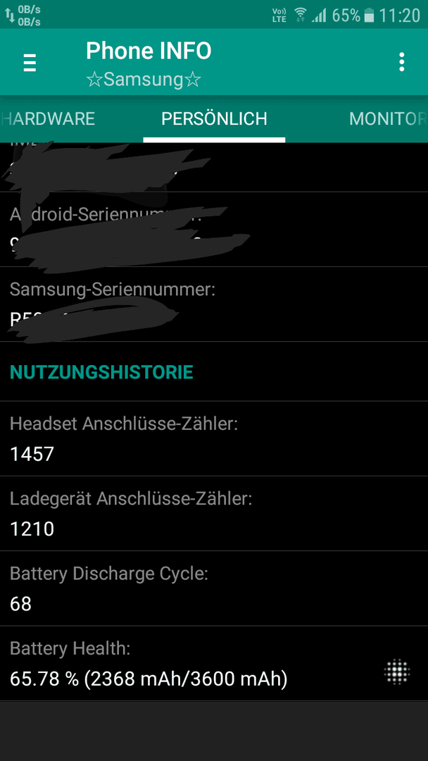

@maik005
fg_asoc 80
battery_cycle 596
fg_fullcapnom 1189
fg_cycle stimmt..
Aber zu fg_fullcapnom find ich in PhoneInfo keinen gleichen Wert^^
@pleitegeier
Und fg_asoc wie ist der bei dir? Was wird in phone info angezeigt als Kapazität?
@maik005 fg_asoc 80..
Ne Kapazität wird gar nicht angezeigt nur das, was auf dem Screenshot zu sehen ist..
@pleitegeier was steht bei dir in fg_fullcapnom?
@maik005 hab ich hier doch bereits geschrieben..

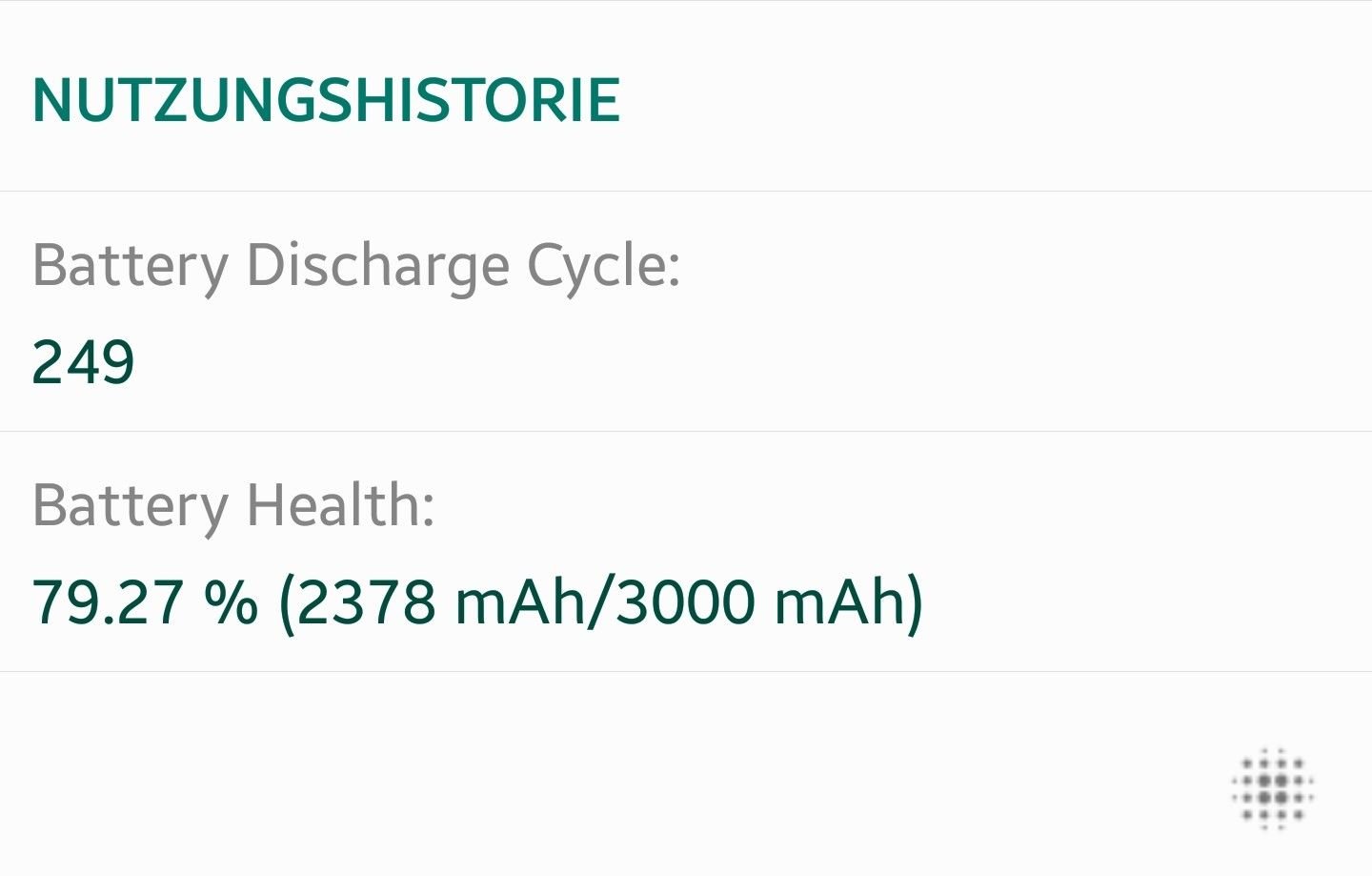

fg_asoc: 79
Das deckt sich garnicht oder?

@@dgar
Nein. Ist aber bei fast jedem so.
fg_asoc ist aber der richtige Wert.
