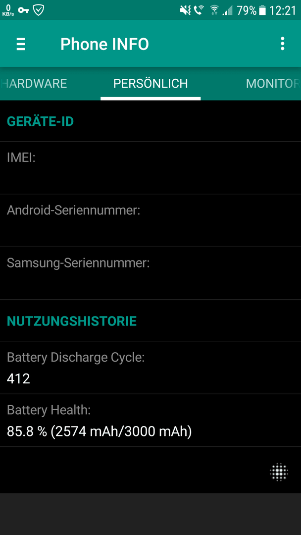

Ansonsten den Akku voll laden, Telefon App öffnen und dort
*#0228#
eingeben. Dann unten auf QuickStart.
Kommt sogar sehr gut hin was die App anzeigt. Dadurch, dass ich wirklich fast jeden Abend das Ding induktiv lade und oft auch noch im Auto als Navi verwendet, kommt auch die Hohe Anzahl an Ladezyklen zustande und die fast 20% Verschlechterung des Akkus ist mir auch schon aufgefallen. Na mal abwarten, vielleicht ja so bei 70% langsam an einen neuen Akku denken.

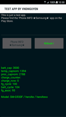

Ich hatte ja geschrieben, dass ich mit dem Entwickler der PhoneInfo *SAMSUNG* App in Kontakt stehe.
Er ist an der ganzen Situation auch sehr interessiert und war so freundlich eine kleine Test-App zu programmieren, welche alle hier im Thema genannten Werte ausliest und übersichtlich auf einer Seite darstellt.
Diese App sendet keinerlei Daten ins Internet, läuft nicht im Hintergrund und benötigt keine weiteren Berechtigungen.
Sie ließt nur die genannten Dateien aus und zeigt das Ergebnis an.
Da die Dateien (insbesondere fg_fullcapnom und fg_cycle) bei verschiedenen Geräten sehr unterschiedlich genaue Werte anzeigen hat er diese App programmiert umd die Werte vieler verschiedener Geräte sammeln zu können.
Da die App allerdings keine Daten sendet hier meine bitte an euch, ladet einfach hier einen Screenshot hoch, er kann zwar kein Deutsch, ich schicke ihm aber den Link hierher, damit er sich die Screenshots anschauen kann.
DOWNLOAD (immer die aktuellste Version):
Akkuwerte auslesen
Dafür eine kleine Anleitung:
  1. schließt das Gerät ans Ladekabel an
  2. sobald die Akkuanzeige 100 % erreicht hat wartet noch etwas
  3. jetzt die App öffnen und auf "Refresh !" tippen
  4. wenn bei charge_now nun "0" steht macht bei Punkt 6 weiter.
  5. ist charge_now noch höher als "0" , dann bitte ein paar minuten warten und erneut bei Punkt 3 anfangen. Das Ladekabel nicht entfernen!
  6. von der Anzeige nun einen Screenshot machen und hier hochladen
  7. erst nachdem ihr den Screenshot gemacht habt das Ladekabel entfernen
Diese Prozedur ist notwendig, damit der charge_counter Wert korrekt ermittelt wird (mit der maximalen Kapazität die euer Akku gemessen noch aufnimmt).
Vielen Dank schon mal im vorraus für die Screenshots :thumbup:
maik005
Reaktionen: kome
Hat ca. 15min gedauert bis der Counter auf 0 stand
Mein Akku ist aktuell bei 64% und die App zeigt bei charge now trotzdem eine 0 an. Ist das so korrekt? Welche Bedeutung hat der Wert? Werde morgen früh nach dem Laden versuche an ein screenshot zu denken.
@sav
lädt das Gerät denn gerade?
Ne, das Gerät hat zu dem Zeitpunkt noch nicht geladen. Hier jetzt mal ein Screenshot frisch nach dem Laden.
Bearbeitet von: Nufan - Grund: Bild gespoilert. Gruß Nufan
Es ist vollkommen normal dass da "charge now 0" steht wenn das Gerät nicht geladen wird :biggrin:
Charge now 0 = Gerät wird nicht (mehr) geladen, weil voll oder nicht am Ladegerät
Charge now 1 oder höher = Gerät wird geladen
Reaktionen: sav, maik005 und Miss Montage
