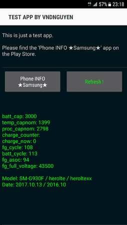

@Omibus resetten kann man die Werte auf jeden Fall.
Siehe auch der Screenshot von @audianer
battery_cycle wurde nach dem Akkuwechsel neu begonnen zu zählen. Das passiert aber nciht, wenn man den Akku selbst wechselt.
Es muss also eine Systeminterne Funktion oder zusätzliche App geben, welche von den offiziellen Werkstätten verwendet wird um alle Akkuwerte zurückzusetzen.
fg_asoc
fg_fullcapnom
fg_cycle
können zurückgesetzt werden indem der Akku entweder im Download Modus entleert wird bis zum abschalten, oder wenn das Gerät offen ist, der Akku von der Hauptplatine für einige Minuten getrennt wird.
Da diese Werte nur mit Stromversorgung gespeichert werden.
battery_cycle und fg_full_voltage habe ich aber noch keine Reset-Möglichkeit gefunden.
[doublepost=1524504580,1524504419][/doublepost]@audianer
hilf mir mal bitte gerade weiter, welches Datum ist welches.
In dem Screenshot.
Akkuwerte des Samsung Galaxy S7 auslesen (ohne Root)
Erste Datum (2017.10.13) Tag als der Akku getauscht wurde. Habe das Gerät am 17.10.2017 von W Support zurück bekommen.
Zweite Datum (2016.10) sollte das Produktionsdatum vom Gerät sein. Rechnung vom Gerät ist vom 30.11.2016.
