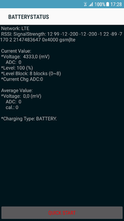

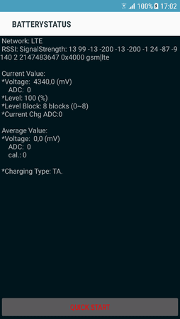

Alle mit der geringeren Spannung könnten mal beim Laden über 95% bzw wenn es voll ist *#0228# eingeben und guggen welche Spannung dort steht.
Reaktionen: McConnor
Ok, hier kommt das Material. Die Idee das mit den Dialer Code zu checken war gut. Es ist tatsächlich so dass die Schlussspannung nicht höher als der ausgelesene Wert wird (siehe erste drei Screenshots)
Auf den letzten die Stats vom dritten S7 das wir hier haben (ja ich bin von dem Gerät überzeugt [emoji16]). Auch hierzu wurde der Akku noch nicht getauscht und auch hier ist die Schlussspannung bei 4.35V!

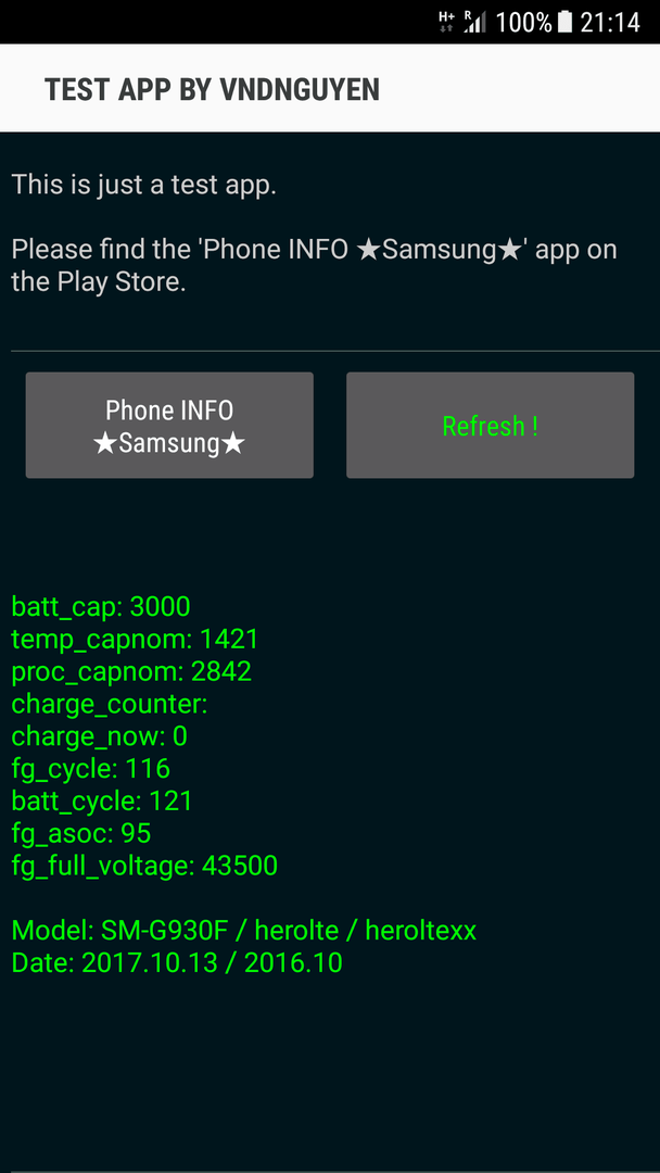

Hier der Screenshot vom S7 meiner Freundin. Der Akku ist noch der erste.

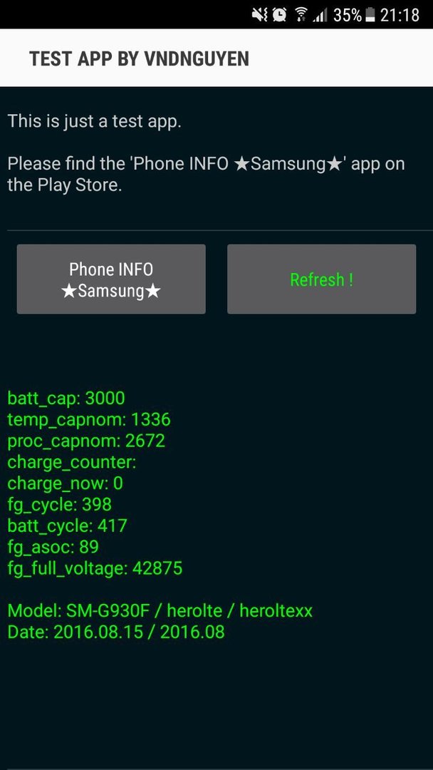

ist mir beim S7+S8 auch aufgefallen...
Nach einigen vielen Ladezyklen sinkt die fg_full_voltage...
Also läuft es wahrscheinlich darauf hinaus den cycle counter zurückzusetzen...

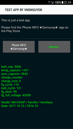

In 4 Wochen von 93% auf 95% Akkugesundheit :-D
Ich denke dass ist nur Dank der höheren Ladeschlussspannung möglich. Mein mutmaßlich neuer Akku ist nun bei 90%
